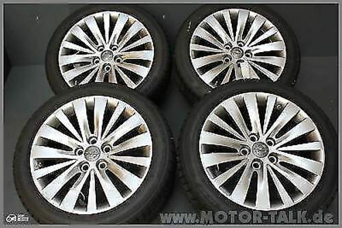

Wie heißen diese Felgen?
Opel Insignia A (G09)
kann mir jemand sagen wie diese Opel Felgen heißen??
Felgen Name

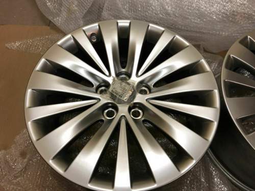

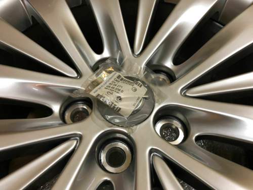

Sieht mir aber stark nach einer Opel Felge mit Nummer aus....
1c9ee9a74303bd16fc5a52690b77
Eb76a1ff4bff8fe8a9b2a8371d55
Die Nummer ist vom Nabendeckel. Das hat nichts zu sagen, ich montierte auch Opel Nabendeckeln auf meine Ronal Winterfelgen.

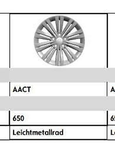

Hier --> https://www.tuev-hessen.de/.../ sind die Reifenkataloge zu finden und von der besagten Felge ist dort keine Spur, auch wenn es trügerisch ähnlich wie die AACT Felge aussieht.
Aact

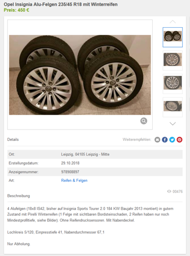

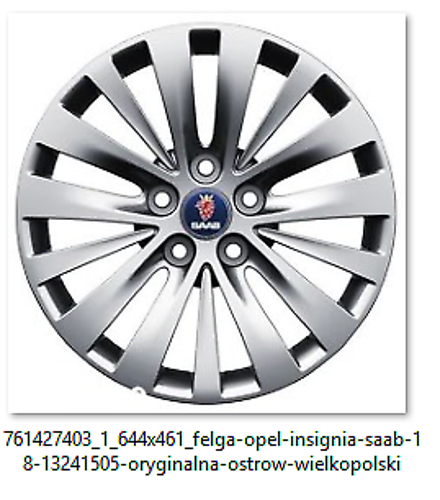

Dann frag ich mich wie diese Felgen auf die Insignia kommen?? Ich bin doch nicht der einzige der die auf seinem Auto hat oder hatte. Warum steht da dann immer in den Anzeigen der Felge für Saab 9-5 und Opel Insignia......
Text unterm Bild 1 "Opel Insignia"
im Bild 2 steht eindeutig "GM"
Bild 1
Bild 2

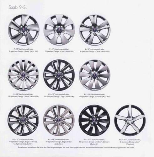

Ich habe mal die umgekehrte Suche gemacht (siehe Bild). Der Saab 9-5 bei Wikipedia hat auch diese Felgen drauf...
Und in den Anzeigen steht immer Saab und Opel, weil beide die gleichen Felgendimensionen haben und sich die Verkäufer so gerne einen größeren potentiellen Käuferkreis sichern. Da wird doch nur geschaut ob es von den Daten passt, aber keiner schaut ob es auch zugelassen ist. Dann noch Copy Paste aus anderen Anzeigen und fertig. Halt die die Merkt-doch-eh-keiner-Philosophie....
Keine Ahnung wie die auf den Insignia drauf kommen. Ist ja auch egal.
Die sehen aus wie von Opel und sind quasi originale passende GM-Felgen. Was Du mit der Information jetzt machst bleibt Dir überlassen, jeder ist erwachsen....
Saab-9-5-felgen

die Felge ist offiziell NICHT für den Opel Insignia A freigegeben und benötigt daher eine Einzelabnahme nach Ph. 21 iVb mit dem Ph. 19.2 StvZo.
Da die Felge jedoch komplett identische Abmaßen hat, sogar ähnlichen Design aufweist und eine GM Felge mit passenden GM Nummern ist, wird es vermutlich nie auffallen.
Daher kann der TE für sich selbst eine Gewissensentscheidung treffen.
