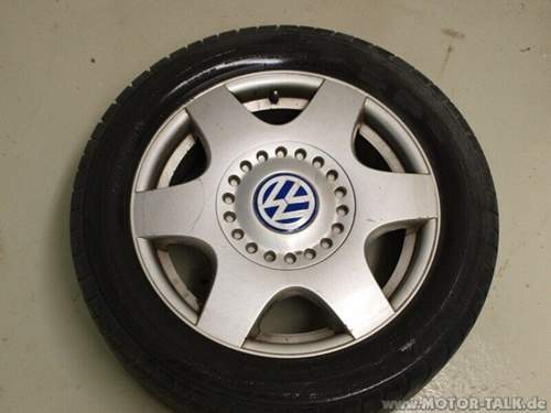

Der Wagen meiner Frau hat jetzt Tüv.
Muss noch die Orginal VW Felgen eintragen lassen.
Der Tüv macht das ohne irgend welche Papiere will aber dafür sehr teuer.
Die Dekra will eine ABE oder Gutachten haben sonst können die das nicht, die Dekra sagt der Tüv macht
das irgend wie mit Paragraf 21.
Die Felgen sind von einen VW Bettel 6,5j 16 Zoll

Die Alufelgen sind zugelassen für einen VW Bettle.
Unten ist ein Foto was ich im Netz gefunden habe so sehen die Felgen aus.
Die Reifen Größe ist eingetragen aber leider nur für Stahlfelge
Bettle-felgen

Im alten biref vom Wagen stecht die reifen Größe drin 205 55 16, nur der Tüv sagte zu mir es handel sich dabei um eine stahlfelge
Die Felgen habe ich nach gekauft.
Bei Oginal-felgen.com habe ich schon gegukt habe da die Felgen nicht gefunden.
Der Tüv meinte wäre kein Problem die eintragen zulassen, würde mich 60€ kosten
Der Tüv hat auch in seinen Computer nachgeguckt und hat gesagt die Reifen Größe darf ich fahren nur die Felge muss
Eingetragen werden.

wenns bei dir auch so steht darfst die 205 er fahren ist nur die frage ob die felge auch die et 42 hat?
und ob stahl oder alu ist quatsch solange die maße passen darfst die auch fahren, selbst die von vw haben das mir so gesagt das das egal ist.
laut teilenummer besitzt die felge eine et 45, somit wäre sie eintragungspflichtig ? berichtigt mich wenn ich falsch liege.

nein hatte ja geschrieben berichtigt mich wenn ich falsch liegen sollte, bei der von mir verlinkten felge scheint es in der tat um nen tippfehler zu handeln, da ich bei weiterer suche nur die et 42 zu der teilenummer gefunden habe. also passt es und kannst sie fahren🙂
kopier dir den alten brief markier die reifen und felgengröße und fertig ist ja nur für den fall der fälle😁
Der TÜVer erzählt dummes Zeug.
Lass dir das von Ihm (oder seinem Chef) schriftlich geben.
205/55 16 ist eine Reifengröße, keine Stahlfelge.
Die Felgengrößen stehen unter 33 Bemerkungen. Z. B.:
ZIFF. 22 UND 23 A.FELGE 6,5X16 H2, ET 42MM* usw.
Ob der Wagen ab Werk Stahl- oder LM-Räder hatte, es steht immer das gleiche drin.
