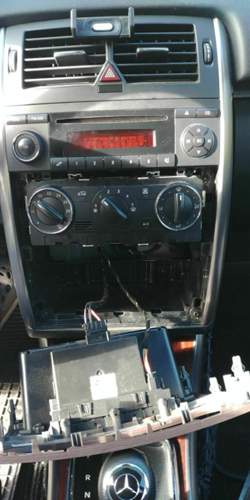

Habe lange nichts mehr geschrieben. Fahre noch immer meinen B-elch von 2006 ( ohne Probleme und kein Rost) Nun brauche ich eure Hilfe und Rat. Habe zu meinem Thema jetzt hier im Forum alles rauf und runter gelesen, aber nur teilweise fündig geworden. Ich möchte mein altes Audio 5 Radio rausschmeissen und gegen ein Pumpkin Android 9 Radio mit Navi usw. tauschen. Dazu muss ich von Din1 schacht auf Din2 Schacht umbauen. Das heisst, das z.B lt. Sternfreak " die Klimaeinheit mit Sitzheizung eine Etage tiefer muss" Geht das denn so einfach ? Wo wird befestigt ? Natürlich brauche ich eine neue, kürzere Blende. Die Din2 Schacht Radios haben oben und unten je 2 Schraub-Befestigungsaugen und brauchen also keinen Schachtadapter.
Sind in meinem W245 die entsprechenden Gewinde vorhanden, oder muss ich eine Din2 Schachtadapter extra kaufen und irgendwie befestigen.

Stell doch bitte Fotos ein! Man weiß ja gar nicht, welche Klima verbaut ist und wie dein Neugerät aussieht.
Der Konsolenaufbau ist jedenfalls völlig unterschiedlich zwischen DIN und Doppel-DIN Aufnahme.

Anbei ein Bild von meiner Mittelkonsole.
K1024-20200414
Ist die einfache Klimaanlage.
Hast du dir schon mal die Mittelkonsole mit großem Radioausschnitt zum Vergleich angesehen? Wird nicht ganz billig, auch nicht unkompliziert. Alles anders angeordnet, auch die Schalter für Sitzheizung etc.

Hallo Allerseits
Ich habe es geschafft !! Lüftergitter abgebaut, dann Audio 5 Radio ausgebaut, untere Konsolen Verkleidung ab. Von der
Konsolenverkleidung die Schaltereinheit Sitzheizung abgeschraubt und dann kam das Schwierigste, nämlich die Klimaeinheit abschrauben und tatsächlich genau eine Etage tiefer wieder einsetzen und anschrauben. Ist sehr fummlig aber es ist alles genau dafür vorgesehen. Brauche jetzt nur noch eine neue, kurze Konsolenverkleidung. Nun werde ich das Android 9 Pumpkin Radio in Din2 kaufen und einbauen.
Anbei Bilder des Umbaus.
Gruß Heinzelmann60
