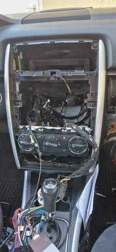

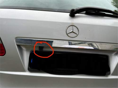

Ich habe mir am Dienstag den hier bestellt:
https://amzn.eu/d/5haL1gm
Der ist heute angekommen und wird diese Woche noch oder Anfang nächster Woche verbaut. Danach kann ich gerne meinen Eindruck hier schreiben. Von der Ausstattung her ist da eigentlich alles dabei, was man braucht. Es hat 8 Kern CPU, 4gb RAM, 64gb internen Speicher, 4g Adapter, Android 14. Es ist wie der genannte im 4ten Post, nur günstiger. Mal abwarten wie der erisin so ist.
Hallo der-andyman, danke dir.IIst ja auch alles dabei, dein Eindruck wäre interessant.

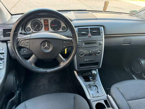

Also ich habe den Erisin nun drin, der Einbau war nicht wirklich "schwierig" für mich, ich habe mich aber auch schon recht intensiv in das Thema eingelesen und weiß, was wo hin gehört etc. Dann habe ich noch Kabel verlegt, abgeklebt etc, alles in allem habe ich dafür ca. 3 Stunden gebraucht. Das nervigste war, zum einen die Blende um die Klimabedienung auszubauen und dann das Handschuhfach, da ich hier die USB Ports und das Sim-Kartenmodul hineingelegt habe und ums verrecken von hinten mit den Händen nicht in das Loch gekommen bin, dass sich in den Tiefen des Handschuhfaches hinten links befindet.
Von der Optik gefällt mir das Gerät echt sehr gut, es fasst sich gut an, ist vom aussehen sehr nah am original Radio und fügt sich einwandfrei in die Optik ein.

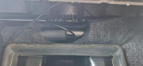

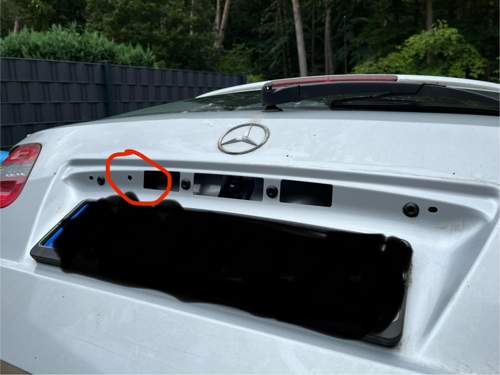

Info zu den Bilder:
- Bild1: Vorher
- Bild2: Ansicht mit allen Kabel schon verlegt und abgebunden vom neuen Radio
- Bild3: Hier habe ich die 3 Antennen angeklebt. Rechts von oben die GPS Maus, links von oben WLAN und darunter vorm Kopf quasi für 4G. Vorher die Klebeflächen saubermachen und trocknen. Kabel dann links am Gummi des Lüftungskanals gelegt
- Bild4: Antennenkabel mit Adapter (liegt bei) und ISO Stecker. Eigentlich Plug and Play.
- Bild5: ISO Stecker. Der blaue und Grüne Stecker sind zwar angeschlossen, haben auf der Radioseite aber keine Anschlusspins. Die grüne CANBUS Leitung ist nicht angeschlossen, das Radio ist sonst nicht gestartet
- Bild6: Neues Radio und neue Klima-Blende (alles musste ja eine Etage runter).
- Bild7: Homescreen. Man kann noch nach rechts swipen, dann sind da noch mal Shortcuts.
- Bild8: App-Drawer. Fast alle der vorinstallierten Apps. Wenn man rechts swiped sind hier noch 5-6 Apps gewesen wie Torque.
