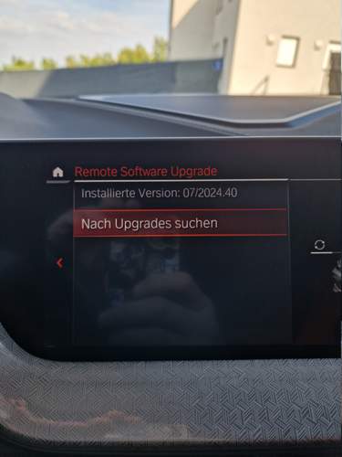

Ja ich hab auch die aktuelle 07/2024, aber die Tank App fehlt
@Pczwiebel schrieb am 4. September 2024 um 10:37:16 Uhr:
Dann wird das wohl beim nächsten Upgrade kommen.
Das steht ja auch nicht in der Beschreibung vom Upgrade 07/2024 drin.
BMW kann auch nur einzelne Funktionen upgraden.
Diese Mitteilung von BMW ist vom 02.09.2024 und da steht das in den nächsten Wochen wird diese Funktion verfügbar sein.

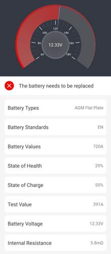

Mit der Batterie hatte ich keine Probleme, zumindest nicht beim Starten. Ich habe den Akku mehrmals aufgeladen, um zu versuchen das RSU-Update zu installieren. Leider hat dies nicht funktioniert. Der Batterietester hat angezeigt, dass die Batterie ausgetauscht werden sollte (siehe Anhang). Ich habe für 132 Euro eine neue AGM-Batterie 70Ah von Exide gekauft, selbst eingebaut und neu angelernt. Die Originalbatterie wurde von Varta hergestellt und war erst 4 Jahre alt. Eine Batterie hält durchschnittlich 3 bis 5 Jahre. An deiner Stelle würde ich zuerst die Batterie testen.

Mit welchem System Tool hast du die Batterie getestet?
So eine hier ?
https://www.autobatterienbilliger.de/Exide-EK700-AGM-Batterie?...
Als Batterietester habe ich einen Topdon BT100W verwendet, der über Bluetooth mit einer App gesteuert werden kann.
Eben mal durchgemessen.
Zustand:Erneuern 10% ,und batterieladezustand 100%.
Wie soll es auch anders sein.

Wie hast du die neue Batterie angelernt?
@Benson81F40 schrieb am 6. September 2024 um 22:08:10 Uhr:
@ckn991
Mit BimmerLink.
