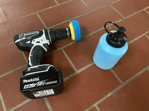

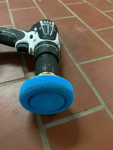

beste Erfolge bei meinen Pianolackleisten habe ich erzielt, mit einem Akkuschrauber in meinem Fall Makita (kleinste Stufe) entsprechenden Polieraufsatz, Hochglanzpolitur...(spritzfeste Politur)... gegebenenfalls müssen die Leisten abgebaut bzw. die nicht zu polierten Teile, entsprechend abgeklebt werden...
Und hinterher ist alles Taco... alle halbe Jahre anwenden, Sache erledigt.
Obacht ist geboten...bei Holzzierleisten, da diese nur eine einfache Klarlackschicht haben, bei mehreren Anwendungen kann die Holzmaserung/Struktur durchkommen!!!
Habe mal zwei Bilder angehängt zur Veranschaulichung des Equipments...

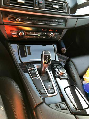

Am besten geht es wenn man die Mittelkonsole ausbaut, und wenn schon denn schon auch alle andere Leisten.
Bei mir habe ich mal alles ausgebaut und mit dem BigFoot Nano iBrid aufpoliert, Poliermittel alle von Koch Chemie im 3-2-1 Verfahren.
