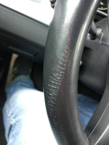

Guten Morgen allerseits,
Gestern Abend fuhr meine Frau den dicken nach Hause, weil ich irgendwie garnix mehr konnte (lag wohl an der harten maitour). Naja tut nix zur Sache.
Da mein dicker keine memory sitze hat, bin ich dann heute morgen beim einsteigen durch den immernoch viel zu weit vorgeschobenen Sitz so böse am Lenkrad vorbeigeschliffen, dass ich derbe Kratzer bzw macken darin hinterlassen habe. Diese sind dem beschissenen Schild hinten an meiner jeans bzw irgendeinem hosenknopf geschuldet. Könnte kotzen im strahl!!!!
Weiss einer von euch, ob und wenn ja wie man das ausbessern kann? Beim drüberfahren mit der Hand ist es ziemlich rauh, je nachdem in welche Richtung man darüber streicht und es sieht einfach nur Scheisse aus.
Wäre für jeden (sinnvollen) tip dankbar.

Scherz beiseite: bei einem sooo heftigen Kratzer im Leder würde ich zu einem Autosattler gehen und das Lenkrad neu beziehen lassen.....es sei denn, Du hast Lenkradheizung.

Je nach Tiefe: Leder 'heilt' sich bis zu einem gewissen Grad selbst. Gut einfetten - am besten mit Sattelfett - und ein paar Tage ruhen lassen. Wenn es dann nicht erträglich besser ist, kannst du immer noch andere Maßnahmen ergreifen.
wir sprechen beim Lenkrad im F11 idR über Glatt-ld auf 3D Untergrund straff gezogen...
mit Anrauhen und Lederfarbe ist da kosmetisch nicht mehr viel zu machen...
entweder damit leben :eek: oder "Alles Neu macht der Mai" :cool:
aber warten wir x das Bild ab, ob es nur ein Kratzer... oder der Kratzer ist...

Habe ich auch bei mir gehabt blöder weise. Hab das herausstehende Material durch den Kratzer mit dem lederschleifpad vom lederzentrum ganz leicht weg geschliffen. Nun ist alles wieder eben & die Stelle hat sich auch nicht verfärbt & ist alles super :)
Probier’s mal aus.

Nun, das Schild an der Buxe ist hinten rechts (da wo eigentlich jeder Hosenhersteller sein Label aufpappt). Man bedenke die Ausgangssituation, dass der Sitz mindestens 3-4 Rasten weiter nach vorne stand als das bei mir als Fahrer der Fall ist, und der "Durchgang" entsprechend schmal ist. Ich komme also nicht seitlich in den Wagen hinein, da ich sonst mit meinen Kackstelzen nicht unters Lenkrad komme => ergo schiebe ich meinen Allerwertesten quasi-quer (~ 90°) zur Fahrtrichtung durch die Fahrertür - und es so geschah es am helllichten Tag: Die Schramme war drin! Das Schlimme: Es sieht furchtbar aus, und die Haptik ist auch sehr bescheiden. Habe schon beim hiesigen Sattler angerufen, aber Ferndiagnosen sind schwierig und er malte mir keine großen Chancen aus. Werden diese Woche mal vorstellig bei ihm.

Da wirst du, meiner Meinung nach, nicht um einen Besuch bei einem guten Sattler rumkommen.
Eventuell geht was mit etwas Kleber und anschliessender Neulackierung aber das ist definitiv ein Fall fuer einen Profi.
