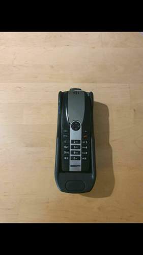

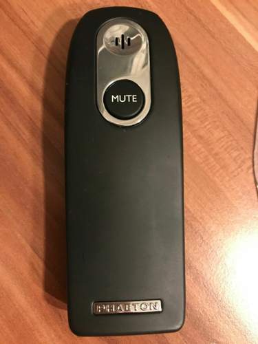

Hallo zusammen ich habe eine Frage geht auch nur den Zusatzhörer mit dem Knopf MUTE steht anzumelden und ein anderes Mobiltelefon damit mit Bluetooth zu verbinden, oder benötigt ich den Hörer mit den Knöpfen der aussieht wie Nokia 6310.
ich habe den Zusatzhörer wie mehrfach beschrieben anzumelden, aber ohne Erfolg. Der Hörer wenn ich auf dem Knopf MUTE drauf drücke piepst sonst auch nichts mehr.
Danke euch

Dieser Zusatzbedienhörer dient lediglich dazu, die Gespräche nicht über die Freisprecheinrichtung zu führen, d.h. damit nicht alle im Auto mithören können.
Die Gespräche werden zwar über Bluetooth übertragen, man hat aber keine Möglichkeit ein anderes Telefon über Bluetooth zu koppeln.

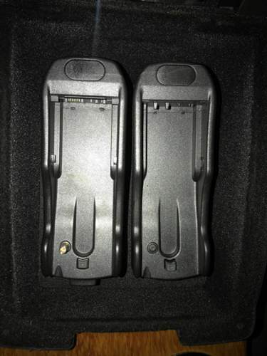

Für den Betrieb wird für die rechte Ladeschale (in Fahrtrichtung) ein Nokia 6310i benötigt, der Zusatzhörer wird in der linken Ladeschale geladen.
Vielen Dank
Werde ich mir ein Nokia 6310i bestellen.
Ich dachte, da wäre so ein Mobilteil drin wie unten auf dem Bild.
