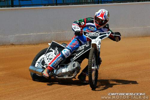

Ja, stimmt - den rechten Lenkerdücken und Du fährst eine Rechtskurve. Ist so richtig. Setz Dich auf ein Fahrrad oder Dein Bike, fahre freihändig und stubse leicht das Lenkerende nach vorn-und Du wirst es sehen.
Ganz extrem zu bewundern bei den Speedway-Fahrern - sh. Anhang
