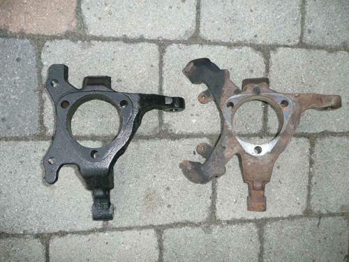

also wegen Achsschenkel hab ich nochmal nachgesehn
da musste vom Astra H nehmen
rest passt vom Meriva

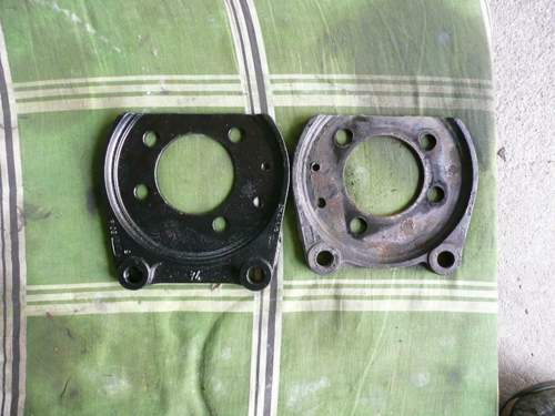

der umbau ist jetzt komplett fertig, vorn sowie hinten sind komplett umgebaut. 280er vorne, 264er hinten... bremst sich wesentlich besser als vorher, nicht mehr so stock-steif. heute habe ich in ner stunde hinten die befestigungsplatte für den sattelträger gewechselt, und dann die scheiben und beläge erneuert. die scheiben und beläge hab ich vorn sowie hinten komplett vom meriva genommen, und zwar vom 1.8er, damit macht man nichts falsch. bin aber komplett auf vier-loch geblieben. falls intresse besteht, kann ich alle teile zum umbau der bremsanlage ins forum stellen, dauert aber dann en bischen😉 jetzt muss ich nurnoch die anlage eintragen lassen, am besten ist es doch wenn man sich den fachgerechten umbau von einer fachwerkstatt bestätigen lässt oder?

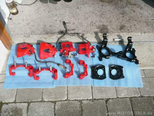

ich bau nächste Woche auch um. Wobei ich ausser den hinteren 264er Bremsscheiben nix vom Meriva verwende. Alles von nem Astra G 1.8 16V, gestrahlt und gelackt:

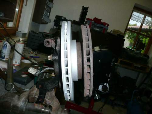

Anlage ist drin, paar Bilder anbei. Wenn nicht ein Entlüftungsnippel abgebrochen wäre, wärs ne einfache Geschichte geworden. Musste halt noch ein neuer Sattel her...
Erster Eindruck. Spricht früher an, Bremspedal genauso hart wie vorher, stark gebremst wird erst nach der Einbremsphase. Bin soweit zufrieden, die Traggelenke sind selbst nach über 120.000 km noch so fest wie neu gewesen, hab ich drin gelassen.
