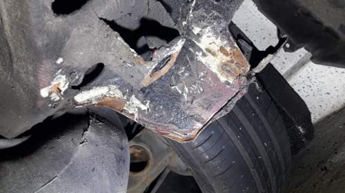

Wie bekomme ich den (Bitumen?) Unterbodenschutz weg?
das ist nicht mein Werk. Sondern das einer Werkstatt.
Man hat mir vor ca. einem Jahr den gesamten Unterboden (Ab Werk mit PVC beschichtet und in Wagenfarbe lackiert) mit so einer Art Dichtmasse/Dröhnmasse behandelt.
Ein Jahr alt, ausgehärtet, bröselig. Ich vermute Bitumen, bin mir aber nicht sicher. Überall... am Schweller, am Unterboden... die Radlaufkanten...
Wo Rost war, wurde dieser nicht ausgeschliffen. Sondern überschmiert.
Gibt es dafür eigentlich ne Beize oder ähnliches?
Ich will den Scheiß nur weg haben. Die restliche Arbeit kommt noch... aber die mache ich wieder selbst. Ich sehe was es bringt, sowas zu vergeben: Gar nix, man kriegts nur kaputt repariert zurück.

Nitroverdünnung (Mit Pflazenzerstäuber aufgesprüht) macht das Zeug weich, dauert ca. 4-5 Minuten. Kann man dann mit einem Kunststoff abschaben. Ist aber eine sehr mühselige Arbeit. Dünnere Schichten kann man sogar abtupfen.
Die mit Fett eingeschmierte Stelle ist nach einem Tag nicht merklich weicher geworden.Erhitzen habe ich heute nicht probieren können.
Dafür weitere "Arbeit" entdeckt. Rostschäden wurden erst gar nicht ausgeschliffen, sondern überspritzt.

Einen Schaber finden, jetzt als Multifunktionswerkzeug oder händisch egal, mit Heißluftpistole erhitzen und Vollgas.
@WeinviertlerGarage Danke für deinen Tipp mit dem Heißluftföhn.
Ich habs heute, zugegebenermaßen skeptisch, ausprobiert. Die Bitumenschicht erhitzt, bis sie anfing leicht zu glänzen. Erfolg! Mit einem Kunststoffschaber lies sie sich in ganzen Bahnen abschaben. Dabei bleibt aber die originale Beschichtung intakt, selbst die Farbe ist unbeschädigt (Sofern mit Kunststoff geschabt wird).
Das stimmt mich schon mal positiv, habe es an ein paar Stellen ausprobiert. Klappt sehr gut damit.
Dann werde ich mir mal für nen ganzen Tag die Hebebühne mieten, nen Helfer schnappen und den Dreck runterschaben. Die restliche Instandsetzung folgt noch, aber eines nach dem anderen. Muss noch nach Reparaturblechen schauen.
Die mit Mehrzweckfett bepinselte Stelle hat langsam "Aufweichungserscheinungen". Schaben geht, aber ich schätze bei etwas längerer Einwirkzeit auch Tupfen/Abwischen.
Benzin habe ich testweise auch probiert. Nach ein paar Minuten lässt sich das auch recht leicht abschaben, aber nur wenig. Das Benzin verflüchtigt sich schneller, als es den Bitumenanstrich durchdringt. Eventuell Petroleum... aber das probiere ich nicht. Abgesehen von dem Abfall und dem Gestank - mit Erwärmen klappt es deutlich besser.
Beim Entfernen fielen auch fleißig zugeschmierte Wasserablauflöcher auf... und Roststellen, die mit Dichtmasse "überkittet" wurden.

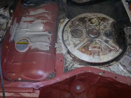

servus
es geht auch mit einen kartuschenbrenner etwas schneller nur nicht zu lange auf einer stelle bleiben:
https://www.ebay.de/itm/191555764662?...
ich hab auch mit einen multitool bei meinen 1ser das brocklige bitumen abbekommen siehe bilder
klar ich hab es etwas leichter gehabt und der 1ser war auf einen drehgestell
