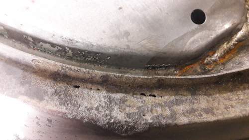

Ergebnis nach dem Wasserstrahlen.
1. Bild Radhaus Unterbodenschutz
2. Bild Frontblech Steinschlagschitz PVC
3. Bild Windschutzscheibenrahmen unter Windschutzscheibengummi
1668240574606808388441
166824060807558009800
1668240645298964708222
@85mz85 schrieb am 12. November 2022 um 09:13:36 Uhr:
Sieht gut aus. Was kostet das Wasserstrahlen?
Was ist das Wasserstrahlen? Kärchern? Hochdruckreiniger?
.... oder echter Heißdampfreiniger ... aber vermutlich eher Wasser-Sandgemischstrahlung.
Hat schon jemand Trockeneisstrahlung in die Runde geworfen?
Ja, für mehr als Dreck und bröckeligen UBS taugt das nix.
