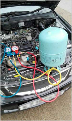

Selber machen kann man es schon, nur die meisten Videos zeigen nur das befüllen mit Propan durch die niederdruckseite.
Manometer sollten aber auch die Hochdruck Leitung anzeigen.
Ich mach es damit:
https://a.aliexpress.com/_A2VQpr
Damit kannst du es an der Hochdruck und Niederdruck- leitungen anschließen und es anschließend aus einem R134a Gas behälter befüllen.
Die Befüllung läuft nach der Anzeige des Manometers ab, motor muss laufen und klimakompressor sollte auch laufen.
Ich hab das aber selber mit Propan befüllt, kühlt genau so gut.
Machst du es falsch dann kühlt es nicht mehr, im schlimmsten fall knallt die Leitung durch und alles zischt raus.
Hier mal ein Video dazu, ist zwar in russisch, zeigt aber das komplette befüllen einer Anlage mit Manometer, R134a +Öl, Vakuum Test mit einer Vakuum pumpe.
https://youtu.be/uix_pTRo6lk
Hier nochmal ein besseres rausgesucht, die ist idiotensicher. Manometer Anzeige muss sich bei Niederdruck und Hochdruck im weißen Bereich der Skala befinden.
https://a.aliexpress.com/_Ae2jF7
Beispiel
