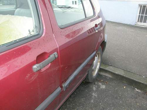

Wie baut man die Zierleisten vom Golf 3 ab?
VW Golf 3 (1H)
Ich frage mich wie man die Zierleisten vom golf 3 abbauen kann sind diese geschraubt? Oder sind diese einfach nur geklippst? Ich habe schon etwas dran rumgezogen doch ich will die nicht abbrechen falls es so befestigt ist das man was abbrechen kann.

Sind geklipst. Besser is, wenn's von den Temperaturen her bissl wärmer is, da geht weniger kaputt beim wegziehen.
Aber die Klipse und Tüllen bekommt man recht günstig falls was kaputt geht.
Was hast vor?
Hab meinen golf gestern geschlachtet und diese Zierleisten gnadenlos abgerissen. Zu meinem eigenen erstaunen ist dabei nur 1 Clip gebrochen 😁
Also ich behaupte mal mit etwas Vorsicht ist das kein Problem! 😉

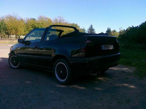

Habe mein Cabrio jetzt von den kleinen Leisten auf Zierleisten und Radverbreiterungen vom VR6 umgerüstet.
So vorsichtig kann man gar nicht sein, es brechen immer welche.
Gut wenn man jede Menge auf Reserve hat, neu gibt es die Klipse nicht mehr extra, nur mit der Leiste.
...nachher...
...vorher...
