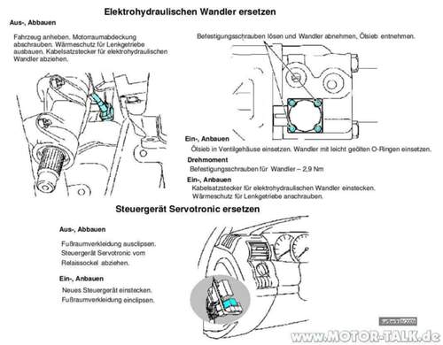

es klingt etwas dumm, aber wie baue ich das Relais für die Servotronik (untere Abdeckung Fußraum - nicht hinter der Klappe unter dem Lenkrad) aus? Es hängt extrem fest und um heran zu kommen, breche ich mir fast die Hand. Es kommt nicht kein Stück. Bevor ich es jetzt mit Gewalt heraushebeln werde, wollte ich wissen, ob es einen Verriegelungsmechnismus für das Dingens gibt???

das relais hat einen haken du mußt etwas dünnes an dem halter zwischen relais und halter stecken und die plastiknase zurückdrücken ist sehr fummelig und hatte auch viele kratzer an den händen ^^
gruß peter
Nein einen Verriegelungsmechanismus gibt es beim Servotroniksteuergerätes (is kein Relais) nicht, nur beim Sockel selber, den kannst Du damit aus der Halterung lösen. Manchmal hilft es die anderen Relais zu ziehen um da besser ran zu kommen
Das wird nur durch Klemmkraft der Flachstecker so fest gehalten.
Dann geht auch das abziehen des Servotroniksteuergerätes  leichter.

Kennt denn jemand vielleicht das Relais im Vordergrund auf dem Foto, mit den beiden Schaltkreisen drauf? Hat das mit der Lenkung zu tun (keine Teile/GM Nummer drauf)?
http://www.motor-talk.de/.../relais-i203062304.html
Das kenne ich nicht, aber der schwarze Kasten ist doch für die Glühlampenkontrolle. Und der befindet sich beim Facer hinter dem abnehmbaren Sicherungskasten unter dem Lenkrad.
Das ist leider so, daß scheinbar ohne ersichtlichen Grund, je nach Schicht oder Bj. die Relais mal hier und mal dort eingebaut werden.
Zulieferer stellen Ersatzrelais auch nicht immer in der gleichen Gehäusefarbe her.
Das wird wohl das Rote sein.
Kannst doch ganz einfach die Kabelfarben am Sockel vergleichen.
Schwarz  -  Kl.15
Blau / Rot - Tachosignal
Braun / Weiß - Diagnose (Tech)
Braun  -  Masse
Schwarz / Violet  -  Ventil Lenkgetriebe
Schwarz / Grau   -  Ventil Lenkgetriebe

UPDATE:
egal, ich war nochmal kurz draussen... und ES IST DAS ROTE, die Kabelfarben passen!
Und es ist am Sockel auch diese Nase (von unten/rückseite sichtbar), wie von "omega b cd bj 1995" beschrieben (aber nur bei denen hinter dem Sicherungskasten, die anderen neben den Sicherungen haben keine und gehen so raus). Das STG/Relais bewegt sich so kein Stück. Da aber oben keine Nummer draufsteht, werde ich mir den Ausbau bis ich den Ersatz habe, aufheben.
Vielen Dank Euch allen nochmals - vielleicht ist dann zumindest das Lenkproblem schon bald Geschichte... 🙄😁
Christian
das STG (Relais-Bauform) sollte beim FOH 175,95 Euro kosten.
Teile Nummer (bis FL) 90459301
Teile Nummer (ab FL) 24410986 - was ich eigentlich brauchte, lt. FOH vermutlich nicht kompatibel mit altem STG
Das war mir "zum Testen" etwas happig. In der Bucht habe ich allerdings nur die VFL STGs gefunden und mir dennoch eines für 10.- gekauft.

Bau doch das ST-Stellglied und den Filter am Getriebe mal aus und reinige es mal gründlich.
Servotronic-fehlerbeseitigung
Wow, vielen Dank für die bebilderte Anleitung!
Das werde ich, sobald möglich auf jeden Fall machen!
Vielen Dank!!!
Dumme Frage: wie lasse ich das Servo-Öl "am besten" vorher ab, bevor es sich überall verteilt?
