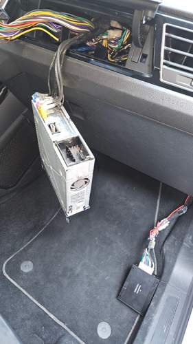

Hallo Zusammen,
ich möchte eine Match-DSP aus meinem VW Touran ausbauen.
An die Match DSP komme ich ran, die hängt rechts unten beim Handschuhfach, aber ich komme nicht an das Kabel Ende des Kabels, welche das Audiosignal abgreift.
Wenn ich das Handschuhfach ausklinke, dann kann ich das Kabel auch verfolgen, aber komme nicht ganz an das Kabel ran. Es verschwindet oben.
Muss ich dann einfach die Headunit ausbauen, um da ranzukommen?
Hat jemand dazu eine Anleitung?
PS: Hinterm Display hab ich hon geguckt. Da kommt man nicht weiter 🙂
6 Antworten
Hast du noch eine Klappe im Armaturenbrett überm Handschuhfach?
Ja, da einfach die Headunit / CD Laufwerk / Navi rausziehen und dahinter den Stecker austauschen?
Ja so würde ich das machen. Sollte doch mit dem richtigen entriegelungswerkzeug wunderbar funktionieren.
Super, ich bin dem Ziel sehr nahe - ich habe die beiden Kabel identifiziert.
Jetzt bin ich mir nur nicht sicher: im Match stecken ja etliche viele Kabel drin.
Muss ich hier nur die beiden für die Stromführung und für die Audioverbindung neu verbinden?

So, einfach mal alle Stecker abgemacht, dann war es ersichtlich!
