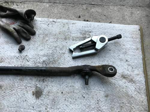

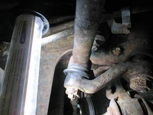

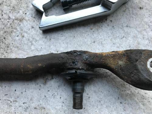

Bin weiter dabei meinen Fronti TÜV-fertig zu bekommen und habe ein neues Problem entdeckt. Die "mittlere" Spurstange (quasi die zwischen den Rädern) hat auf der Lenkradseite eine beschädigte Gummimanschette und das "gesamte" Teil muss raus. Die Stange ist an "vier" Gelenken gelagert, wobei genau das was repariert werden sollte Probleme bereitet.
Das Gelenk ist "etwas" größer dimmensioniert (weil an einer Strebe zum Lenkgetriebe befestigt) als auf der Beifahrerseite, der größte Abzieher den ich habe passt nicht ganz daran, die anderen drei Gelenke konnte ich damit problemlos lösen.
Weil der Abzieher ständig abrutschte hatte ich dann die etwas brachialere Methode angewendet. Ich schraubte die Kronen-Mutter (falsch herum) wieder auf den Stehbolzen und klopfte mit einem mittelschweren Hammer drauf, ohne Erfolg. Ich hatte Bedenken der Bolzen könnte verbogen oder beschädigt werden, weshalb ich es erst mal aufgegeben habe das Teil weiter so zu traktieren.
Habt ihr eine andere Methode so ein widerspenstiges Teil raus zu bekommen ?
Wäre dankbar für einen entscheidenten Tipp!
Bilder dazu, im Anhang.
Defekte Gummimanschette
Defekte Gummmanschette

Setz das Gelenk mit einem Montierhebel oä unter Spannung. Dann nimmst du zwei große Hämmer. Mit dem einem haust du ein paarmal kräftig gegen die Gelenkaufnahme, mit dem anderen hältst du auf der anderen Seite der Aufnahme dagegen. Ein zweiter Mann ist dabei von Vorteil.

So, mal ein Feedback zum Thema.
Die "neue" Manschette passte und die Spurstange wurde wieder eingebaut. Alles "Roger und Paletti"🙂
Im Zuge dieser Reparatur hatte ich (leider) festgestellt dass auf "beiden" Seiten die Manschetten der "unteren" Traggelenke auch eingerissen waren und die dann auch gleich mit gewechselt😉.
Allerdings eine sehr schwierige Angelegenheit und man muss sich mit "mehreren" Wagenhebern behelfen (tricksen;-)) um die raus und wieder rein zu bekommen. Die Gelenkwelle des "zuschaltbaren" Vorderradantriebs muss dabei gelöst werden.
