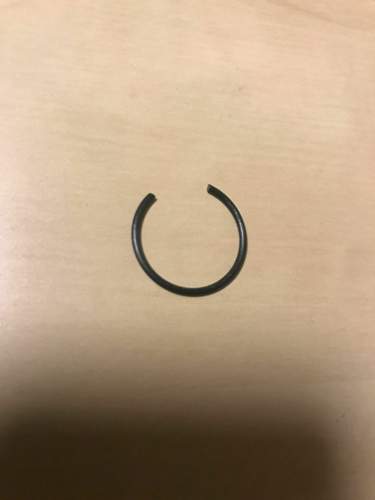

Die hat wohl einen Ring, den man mit ner Sprengringzange spreizen muss. Mit grober Gewalt wird das nix.
So ähnlich wie auf dem Bild.
Fragen wir mal nach dem Fahrzeug.
Das wäre hilfreich. :)
Themenstarteram 14. August 2020 um 15:21
@Go}][{esZorN schrieb am 14. August 2020 um 16:49:12 Uhr:
Es handelt sich um so einen Ring wie auf dem Foto. Er liegt unerreichbar im Gelenk (siehe Foto 2).

Nach dem Modell hab ich ja oben schon gefragt.
Oder älterer Peugeot ?
Glaub die sind gar nicht dafür vorgesehen, von außen zerlegt zu werden ---> Manschette kommt da über das abgebaute innere Gelenk drauf, dann wieder alles zusammenbauen.

---> runder Draht geht (normalerweise) mit kloppen . . . mal leichter . . . und mal bissl schwerer . . .
