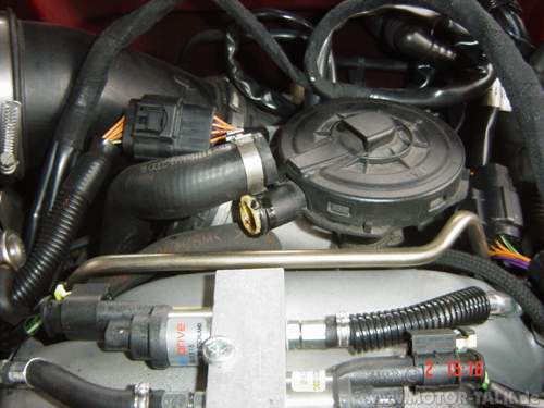

Eben ist mir ein neues Phänomen an meinem Dicken aufgefallen. Beim Gas geben kommt aus dem Motorraum ein Whoop-Geräusch. Ebenso wenn man den Motor abschaltet. Scheint evtl. von Richtung Drosselklappe zu kommen. Kennt jemand komische Geräusche in diesem Zusammenhang?

mach mal die mittlere, große Motorabdeckung ab. Wenn Du dann ans Ende des Motor oben rechts drauf schaust, siehst Du die KGE, ist so eine runde, schwarze "Dose" mit so einer "Lufthutze" oben drauf (ich weiß leider nicht, wie ich das besser beschreiben soll, sorry!!!).
Bei mir hat die KGE letztes Jahr so ein komisches Geräusch gemacht, klang wie eine Öl- oder Wasserpumpe, die fest geht. Es war so ein "vibrierendes Wummern".
Gruß Sven

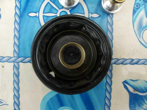

Meinst du das Ding Bild 2
Die Membranen war bei mir durch Bild 1
Hat aber keine Geräusche gemacht

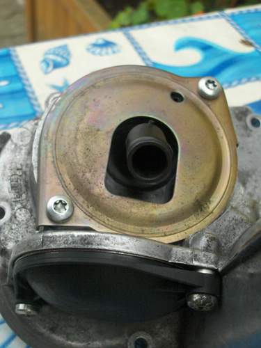

Beim Benziner sieht die Konstruktion wie im Ahnhang aus.
@msdeichmann
Hast recht, die Dose könnte es wirklich sehr gut sein....gleich mal schauen. Danke.

Hatte nun den Pilz mal ab. Dieser sieht gut aus-ist im Februar erst reingekommen. Probefahrt steht noch aus. Welcher Druck steht bei laufendem Motor an diesem Pilz an?
ich habe auch eine neue KGE drin und trotzdem "wummert" meiner manchmal, wenn der Motor warm ist und ich Gas gebe. So wie das Bild aussieht, ist Dein Dicker auch mit dem Longlife-Mist-Öl gefahren. Deswegen ist die Membran und der Schlauch der KGE auch voller "Schaumglibber". Sah bei mir genauso aus. Vermutlich ist dieses Zeug noch überall und sorgt deswegen manchmal noch für das "Wummern".
Gruß Sven
