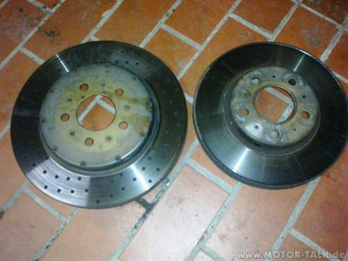

Heute beim Umbau der Bremse, die Karre ist ja unfahrbar gewesen, hab ich dann festgestellt, das der Bremssattel vorn links einfach mal im offenen Zustand fest war bzw. noch ist! Für Ersatz ist bereits gesorgt...

PS: noch ein paar Bilder von der neuen 16" Bremse und der alten Scheibe 🙂

Gut, dass dir nichts passiert ist. Als ich meinen gekauft habe, waren hinten beide Sättel fest. Das Fading der Bremse im funktionierenden Zustand ist auch nicht gerade ein Traum...
Welche Bremse hast du jetzt verbaut?

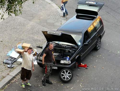

PS das war hier die Halbzeit 🙂
Img-8156
ihr habt die Bremsen MITTEN auf der STRASSE getauscht ???!!! 😰
okaaaaaayyyyyyyy.....

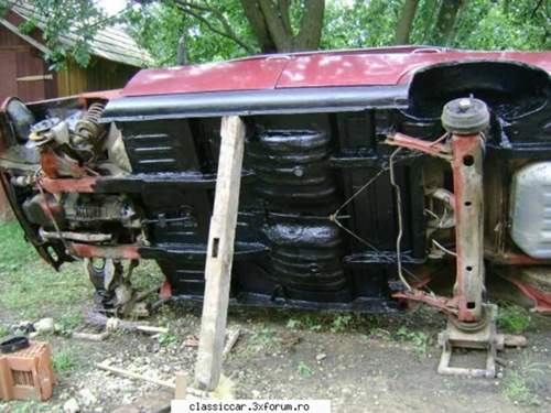

Was ist so schlimm daran? Wo ich herkomme hatten wir auch ganze Unterboden Versiegelung draußen gemacht, Sah so aus 😁
Hebebühnen sind überbewertet 😁
Dacia 1300
Alter Osten ehemalige Russen-Kaserne?😰
Nix Russland, Rumänien
Ok, war ja nicht sooooooo weit wech.😎
was ist so schlimm dran bremsen auf der strasse zu wechseln? mach ich dir auch, sauber und funktional mit bremsenrücksteller und bremsenreiniger alles drum und dran.....
Aber schöne Alufelgen haste drauf! 😁
