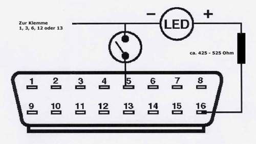

Was meint ihr? Bin ich auf dem richtigen Weg? Ich habe versucht, mit Behelfsmitteln mir eine Blinkbox zusätzlich zum FCR zu basteln, weil ich anscheinend Motronic 4.3 drin habe und nicht 4.4. Motronic 4.4 lässt sich bei mit nicht mit FCR auslesen. Kann natürlich auch irgendwas defekt sein. Wie finde ich denn eigentlich raus, welche Motronic bei mir verbaut ist?
Zurück zur Blinkbox. Ich habs mit ner 12V LED direkt versucht nach der hier angedeuteten McGywer Methode (https://www.motor-talk.de/.../...-1998-selbst-gebaut-t5038165.html?...)
Aber leider leuchtet die LED zwar bei Brücke von 3 nach 5 am OBD auf, dann blinkt aber nix. Werd mir da wohl doch ne Standard 3mm LED und nen Widerstand besorgen und das Ganze funktionell zusammen löten.

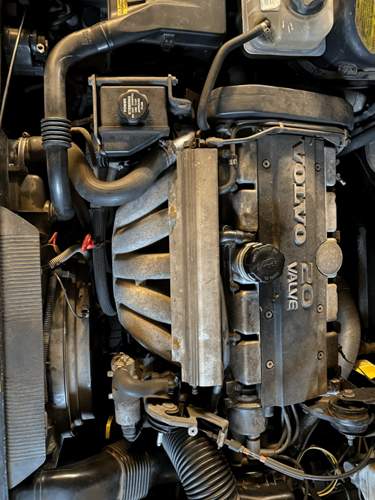

Wenn du 3 Steuergeräte hast, hast du evtl. keine Motronic sondern eine LH3.2.
Wenn du von oben auf die Ansaugbrücke schaust, siehst du eine Welle mit 2 Torxschrauben zwischen den Kanälen für Zylinder 4 und 5? (Oder 3 und 4, habe gerade kein Bild im Kopf)
Themenstarteram 24. November 2022 um 13:33
@simmal_B5204 schrieb am 24. November 2022 um 14:08:08 Uhr:
Öhm.... meinst Du unter der Abdeckung?
https://img.motor-talk.de/KFeQTB9I_DrvXdel.10.jpg
Motorblock
Mit 3 Steuergeräte hast du definitiv die LH3.2 die ausblinkbar ist, an Pin 3 ist die Einspritzung, Pin 1 ist Zündung. Wenn die Wegfahrsperre Fehler hat, dann wird vermutlich ausblinken von Pin 3 nicht gehen da dieser durch die WFS durchgeschliffen ist.

Gut, aber überall was die Blinkbox angeht ist nur von Motronic 4.3 die Rede. Wie blinke ich denn jetzt mein LH3.2 aus? Wenns das Setup dasselbe ist (also 3mm Led, 500-1000Ohm Vorwiderstand, Taster) nach diesem Schema (Bild). Wie ist dann die Belegung, bzw. vielleicht kann mich jemand auf eine entsprechende Auflistung der Fehlercodes lotsen bitte?
Obd-2-stecker
Die Fehlercodes sind m.W. die gleichen. Dort wo du den Bauplan her hast gibt es auch die Fehlercodeliste, das kommt mir sehr bekannt vor. Volvo-turbo.de oder so?

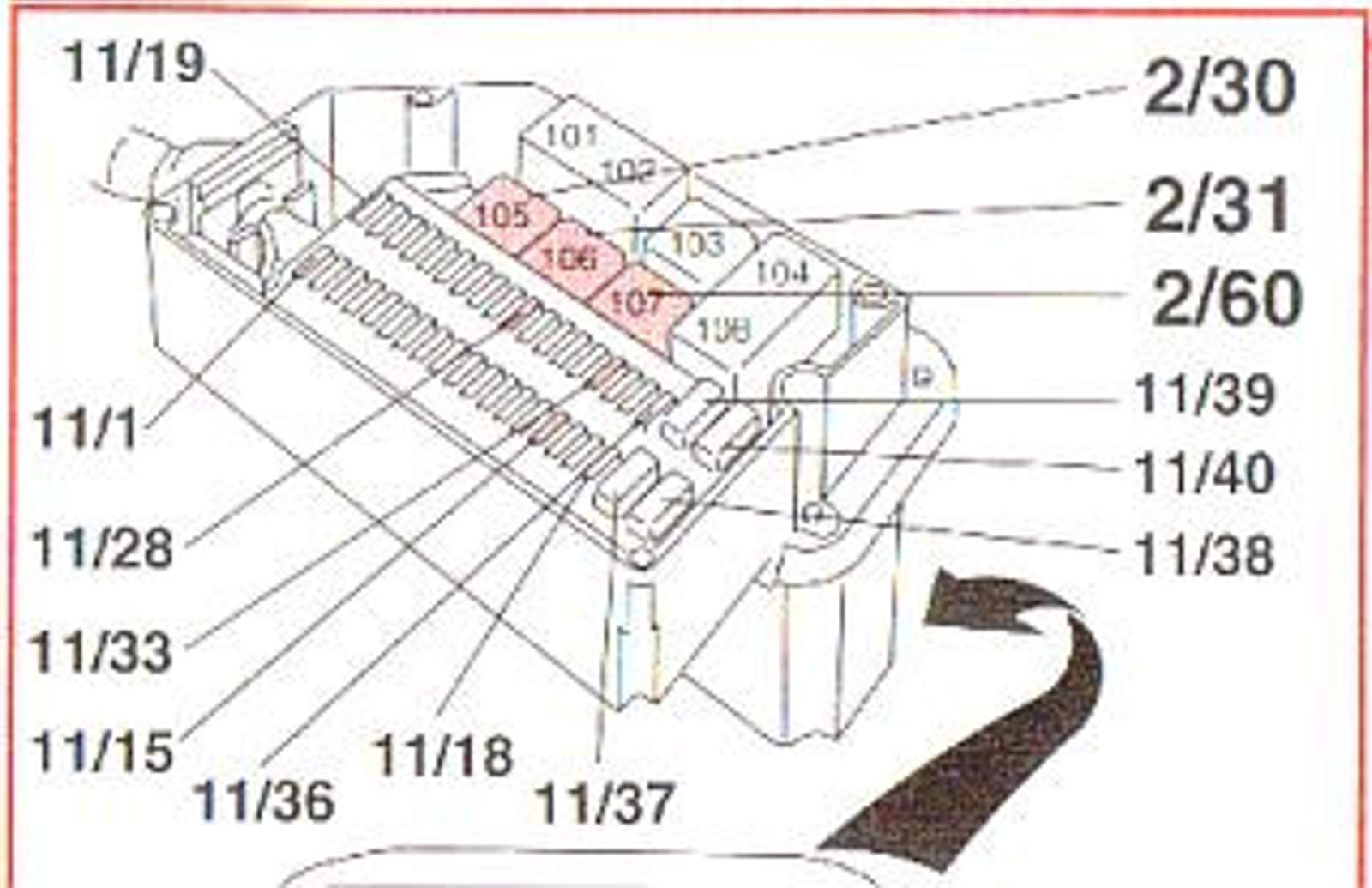

Mich beschäftigt auch immer noch, dass er bei dem Problem so gestottert hat im Takt, als wäre da ein Relais schuld. Hat die Wegfahrsperre ein Relais?
https://img.motor-talk.de/KFea-XuEEDdeC_X1.10.jpg
Ist es vielleicht das 2/31? Das 103 für die Spritpumpe ist auf dem Weg und auch das graue vorn am Lüfter.

Ich möchte aber auf Verdacht gerne noch das Relais der WFS tauschen...wer weiß dazu mehr?
Die WFS bei dir hat kein "Relais". Die kleine Box neben der Lenksäule ließt den Chip im Schlüssel aus und gleicht es ab mit den hinterlegten im Speicher. Wenn der Schlüssel als richtig erkannt wird, quatscht sie noch mit dem LH Steuergerät und fragt es welche Version es ist. Wenn dieser LH zurückmeldet gibt es ihm das OK zurück und der Motor läuft. Ansonsten springt der Wagen kurz an und geht nach ca 2 Sekunden wieder aus, und dann hast du auch entsprechende Fehler im IMMO Steuergerät (Schlüssel nicht erkannt, oder Kommunikation mit ECU fehlerhaft).
Relais haben nur die Alarm Anlagen die würden den Anlasser lahmlegen direkt. Sprich der würde gar nicht drehen.
