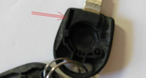

Hallo "Gemeinde",
ich hab da eine kleine Frage, die für mich zumindest augenscheinlich auch ein Problem darstellt.

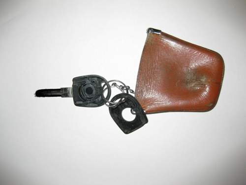

Jedenfalls ist der Schlüssel von meinem '94 B4 schon häufiger auseinandergefallen. Dei Einzelteile wurden dann immer wieder von der Straße gesammelt und dem VW-Meister vorgelegt, der den Schlüssel dann wieder zusammensetzen durfte. Also der mit der kleinen Lampe da drin. Und da ich jetzt gerne eine IncaPro verbauen möchte, hab ich mir gedacht, guckste mal nach dem Transponder.
Jetzt ist der Schlüssel aber im letzten Winter wieder einmal auseinander gefallen und da Schnee lag, waren die Teile auch weg. Es ist jetzt kein Einzelteil mehr im Schlüssel. Nur noch die Schalen.
Aber der Transponder ist auch nicht da??!?!?! 😕😕😕😕
Wie bitteschön läuft dann das Auto...
Gruß Hans
PS: Hab auch noch den andere Schlüssel, der ist sozusagen Ersatz. wird aber nie gebraucht.

da genau gehört er hin. Kann sein das er die deaktiviert hat. Somit ist es egal ob der Transponder da ist. Entweder du holst dir nen neuen Transponder und läst nach dem Umbau alle Schlüssel wieder anlernen, oder du hast keine WFS. Ich würde sie wieder aktivieren lassen :-)

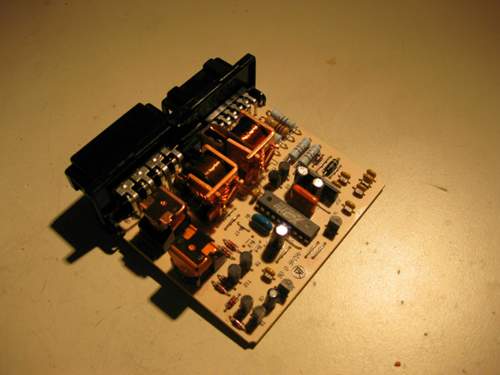

Edit: Sieht man an dem Steuergerät schon, ob die WFS verbaut ist?
Img-1742
Img-1741

Deine WFS ist in der DWA enthalten. Da brauchst du also nix anlernen.
dann entfällt auch der Transponder...
