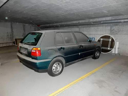

ich frage hier mal im, aber noch ohne expliziten, Auftrag eines Nachbarn. Ich selber tu mich leider unheimlich schwer mit der Einschätzung im vorliegenden Fall.

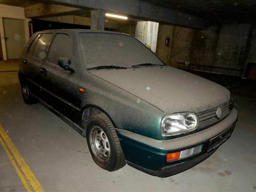

Folgendes: in der Tiefgarage in meinem Haus steht seit Jahren ein Golf III, grünmetallic, und staubt so vor sich hin. Der ist da schon 2013 gesehen worden, manche sagen weit vor 2010, und war leicht eingestaubt. Mittlerweile ist er dick eingestaubt und die Folie über der Fahrertür hat begonnen zu zerbröseln.
Na, ja. Jedenfalls muss der dieses oder spätestens nächstes Jahr weg. Und wenn man so hinschaut, denkt man sich: joah, würfelförmig machen, lohnt nicht mehr. Denn:

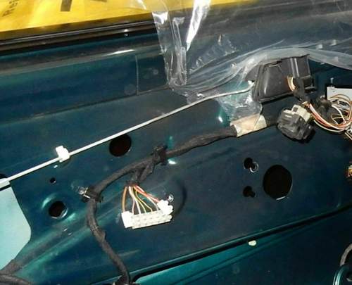

- Das Fahrerfenster ist runtergerutscht, typischer Fensterheberfehler
- Die Türpappe ist da entfernt und auch etliche Stecker ausgesteckt, eine begonnene aber nie beendete Baustelle unbekannten Ausmaßes
- Lenkrad und Schaltknauf sind mit einem unbekannten Pilzbelag versehen
- Die montierten 13" Winterreifen auf Stahlfelgen mit Baumarktdiskus sind eckig gestanden - laut DOT von 1996, was knapp dem Baujahr entsprechen dürfte und auch was über die Standzeit verrät
- Serviceheft oder Papiere sind bis jetzt meines Wissens noch nicht gefunden, daher weiß ich auch noch nicht, welcher Motor drinsteckt - sehe dem das nicht an
- Schlüssel sind auch so ein Thema
- Die Batterie ist tot -> fragt nicht nach dem Kilometerstand
- Aus eigener Kraft wird er's kaum aus der TG schaffen, man braucht mindestens Tauschräder (oder viel Hoffnung in einen Kompressor), 'ne Batterie, wahrscheinlich frischen Sprit und definitiv neues Öl... den Bremsen und diversen Riemen würd ich auch nicht mehr trauen
- Für eine HU braucht's schon etwas Arbeit
- manche Schutzleistenenden sind mit Klebeband fixiert
- Es ist wirklich VIEL Dreck drauf
Andererseits macht der Karren beim dritten Eindruck einen gar nicht so schlechten. Denn:
- Unter dem Dreck befindet sich eine ziemlich solide Karosserie mit gutem Lack, glänzenden Gläsern und Leuchten
- Der Blechzustand ist viel zu schade für die Presse
- Wir haben sogar so was wie eine Ausstattung: ich erkenne Metalliclack auch auf den Stoßfängern, Zweikammer-Scheinwerfer, eine Klimaanlage, Drehzahlmesser, 4 Fensterheber, Radio Beta mit Lautsprechern in allen Türen und Dachantenne (kruderweise trotzdem mit Loch im Kotflügel)...
- Innen ist der Bock sauber! Auf und unter den Fußmatten findet sich kaum Schmutz, die Sitze sind fein, Armaturenbrett auch.
- Hintendrin liegen die vorn fehlenden Teile, soweit ich überblicken kann vollständig, mit Schrauben (nur nicht sortiert oder beschriftet)
- Es ist ein typisches H-taugliches Rentnermobil, aber als Schalter!

Bei dem Motor dürfte es sich um den 1,8 l ADZ mit 90 PS handeln.
Wurde schon was geschrieben, sehe ich auch wie @rpalmer:
@rpalmer schrieb am 12. Sep. 2020 um 00:5:05 Uhr:

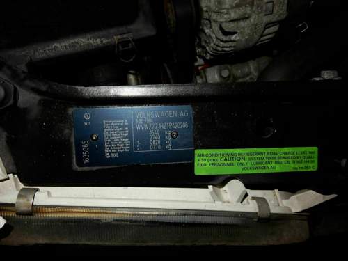

Sieht für mich nach einem AAM, also 1,8l 75 PS aus, man sieht auf dem einen Bild, dass er einen VSD hat. Der 90er hat das nicht, der hat einen MSD.
@_RGTech: Auf der Zahnriemenabdeckung könnte der Aufkleber mit dem Strichcode und dem MKB sein. Dann ist das Geheimnis hier auch gelüftet. 😉
@gulf5tream schrieb am 13. September 2020 um 10:00:26 Uhr:
Die Auspuffanlage muss auch erneuert werden.
Nö. Man sieht den Vorschalldämpfer direkt hinter dem Kat. Das haben nur die 75 PS 1,8er. Die größeren nicht, die haben den direkt vor dem Endschalldämpfer.
Den noch loszuwerden könnte schwierig sein.
Für Fahranfänger und sonstige die ein günstiges Auto suchen nicht unbedingt die erste Wahl.
Wenn ich den zum Nullkurs bekommen würde und als Liebhaberei sehe dann steck ich Geld rein.
Mit guter Karosse die keine braune Flächenpest hast vielleicht wenige 100€.
Ich sag auch dass es ein AAM ist. Da könnte man mit einer neuen Batterie mal probieren ob der anspringt. Aus der Garage kann man den vielleicht sogar mit den Platten noch rausfahren, sofern die noch etwas Druck halten.
OK, ich geh nochmal schauen. Diesmal mit Taschenlampe, man ist ja lernfähig 😁
@xela_ schrieb am 12. September 2020 um 16:50:30 Uhr:
@_RGTech schrieb am 12. Sep. 2020 um 09:32:14 Uhr:
WVWZZZ1HZ1P429206
Die "1" an der 10. Stelle der FIN gab's beim Golf 3 nicht. Ist bestimmt ein "T", würde dann Mj. 1996 sein
Exzellent geraten. Ist ein T.
Datenträger
Auf einem Foto sieht man doch, dass der Kleber auf dem Zahnriemenschutz weg ist. 😉
Musst also im Kofferraum auf dem Aufkleber schauen oder, wenn der Motorblock da noch gut erkennbar ist, die plane Fläche zwischen Zylinder 3 & 4.
Ist wegen ZR jetzt nicht so kritisch (selbst wenn der reisst); Öl wegen kurzem Test auch nicht. Da kann man ja ggf. vorher etwas auffüllen bis auf max. oder sonst halt vor Ort wechseln (geht beim Golf 3 ohne Aufbocken - Räder voll nach rechts einschlagen, dann kommt man am die Ablassschraube, Auffangwanne passt auch locker drunter).
