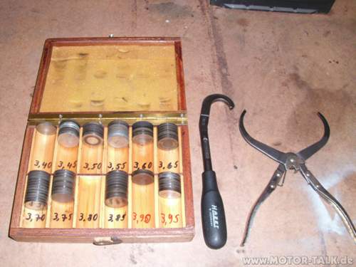

suche das Spezialwerkzeug (Zange und Niederhalter) zum Einstellen der Ventile beim JX-Motor. Wer hat Adressen oder weiß wo man die im Internet oder sonstwo günstig bestellen kann?

Ich habe beim VW-Händler nachgefragt und mir dort das Werkzeug mit den Plättchen ausgeliehen.
Oder guckst du hier:
http://www.ebay.de/.../361649635583?...
Danke für die schnelle Antwort. Bei dem Ebayangebot fehlt aber die Zange. Braucht man die unbedingt oder geht es auch anders?
Kann man auch mit Schraubenzieher rauspulen, manche sitzen aber fest, da hat man mit der Zange Schwierigkeiten.

Hab ich das AUCH vergessen. Man kann auch mit der Zange schwierigkeiten haben, weil die Scheiben sich im Tassenstößel durch das Öl festsaugen, mit der Zange klappt das ganz gut. Wenn Du die Ventile noch nie kontrolliert/eingestellt hast:

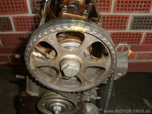

Mit Kreidestrich auf dem Nockenwellenrad oben bei OT 1. Zylinder geht es einfacher, dann eine Viertel Umdrehung drehen. (nicht am Nockenwellenrad drehen, nur an der Kurbelwelle)

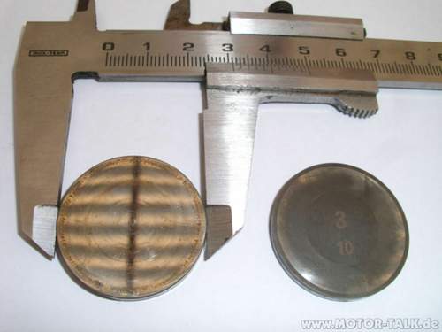

Den Wert des zu tauschenden Einstellplättchens so ermitteln: 0,20 - 0,30 Soll, 0,10 Ventillehre paßt aber nur durch, eine 3,55 Scheibe war eingebaut. Eine 3,40 er einsetzen, dann sollte das Spiel 0,25 betragen (Wenn zu lose, eine dickere Scheibe einsetzen). Und das bei den anderen 7 Ventilen, da kann die Prozedur schon mal eine Std dauern.

Die die benötigten Einstellscheiben bekomme ich die einzeln und wo - Boschdienst? Oder muss ich mir einen, wie auch immer konfektionierten, Werkstattsatz zulegen?

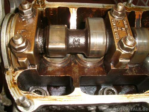

Hab mal paar Fotos von einem "Übungsmotor" gemacht. (Golf 3 1,8 er Benziner), wie man den durchdreht, bzw welche Zylinder.
Kreidestrich oben am Nockenwellenrad, wenn 1. Nocken oben sind, dann auf 3 Uhr (3. Zyl) auf 6 Uhr (4. Zyl) auf 9 Uhr (2. Zyl) Beim einstellen Motor etwas zurückdrehen (Kolben/Ventilkontakt) Fotos mit Zange und dem Hebel folgen. Solltest Du aber hinbekommen ..🙂

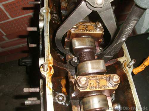

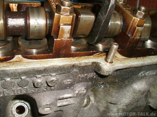

So fummelt man die Einstellscheiben raus. Den betreffenden Zylinder auf Zünd OT stellen (beide Nocken stehen schräg nach oben), und wieder etwas zurückdrehen (Kolben). Den Hebel zwischen Nockenwelle und Tassenstößel ansetzen, und den Hebel nach unten ziehen. Auf die beiden Einkerbungen achten, damit man die Scheiben mit der Zange packen kann. Scheibe rausfummeln, eingestanzten Wert ablesen, ausrechnen, und die dünnere oder dickere Scheibe mit dem eingestanzten Wert nach unten einlegen, Hebel entspannen, nochmals mit Ventillehre kontrollieren.
