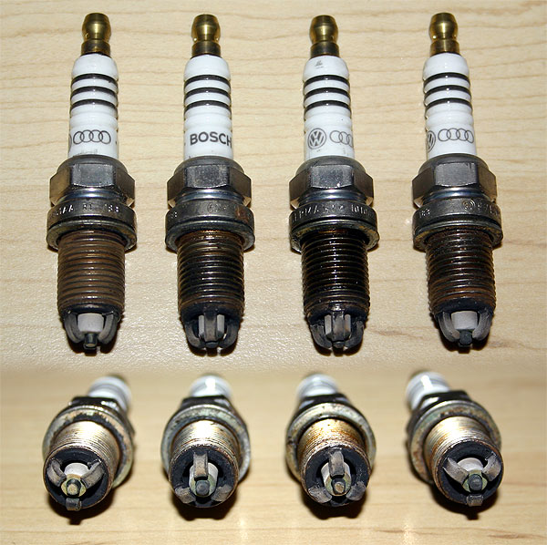

Ich bin noch geschockt von meinem Zündkerzenwechsel.
...jetzt hab ich das Bild doch gefunden:
- alte Zündkerzen:
http://www.motor-talk.de/.../Attachment.html?...
- neue Z+ndkerzen:
Wie kann man die alten einschätzen, war da soweit alles otisch in Ordnung?
