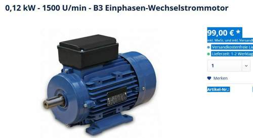

Der Motor könnte einer sein wie auf dem angehangenem Foto - allerdings spricht da das angefrickelte Kabel dagegen - sieht eher 4polig aus und dann wäre es die angesprochene Schützschaltung (Spule 2polig über Druckschalter).

@Chemnitzsurfer
@Zeck3
Hallo Zeck3, danke für dein Bildchen! ;-))
Sagt doch jetzt alles!! Was soll denn dieser Motor mit grad mal 120Watt da anrichten auf dem Kompressor?? Wie ja schon von mir vermutet, ist der definitiv zu Klein!!
Bei einem 2- Stufigen ( Vor- und Nachverdichter ) Verdichter wie diesem von Alup braucht es min. einen mit 1,5- 1,8Kw Motor!! Insbesondere, wenn auch noch eine große Riehmenscheibe auf der Welle verbaut ist. Dadurch wird ja zusätzlich dem Motor noch das Drehmoment genommen!!
Das ist ein Beispielfoto,es sagt nichts über den wirklich verbauten Motor aus.
Zu erkennen ist lediglich die Bauform B3,die Größe des verbauten Motors entspricht aber in etwa dem originalen Motor des Alup HL 525-Z2,somit könnten auch die Leistungsdaten passen.
Gerne - war aber wirklich nur als Beispiel gedacht - die gibt es tatsächlich in versch. Leistungsklassen.
Der abgebildete ist einer mit Anlaufkondensator (im Klemmkasten), darum auch das Bild - würde jetzt rein optisch dem auf dem Kompressor entsprechen, aber ich glaube eher, der ist dreiphasig angeklemmt, sonst würde der "dicke Darm" nicht viel Sinn machen (es sei denn, der TS hatte nix anderes da 😁)
