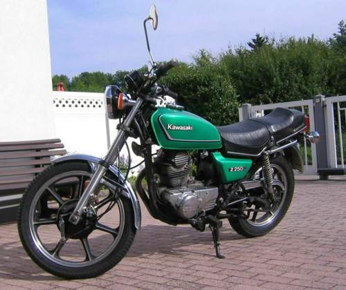

Letztens musste ich mal wieder, weil's mir mit CMS zu lange gedauert hätte und fahr mit dem Giftzwerg(siehe Avatar) ein, da meint ein Lehrling,
"Hey wauh, ist das echt ne "C"?
Das wäre seine erste, sieht ja geil aus, hat er schon viel gelesen drüber,..
Das ist halt die "Jugend", die sich auch noch für "alte" Bikes interessiert und begeistert, so was begeisterst mich dann natürlich auch..
Wünsch Dir ne gute Saison 2011, und das Du Dein Stück so hinbekommst, wie Du es haben willst, gell

da hast du eine schöne "alte dame" semmel ist das noch der orig. lack? sieht ja fast so aus ! ja-nee-klar.... wieso fast....sieht eben so aus ;-)
