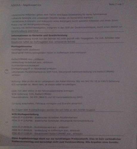

Hab im Anhang die Teilleiste angehängt.
@velsatis2010 schrieb am 15. März 2016 um 21:40:31 Uhr:
Es gibt nun den Leitungssatz für den S205 zu kaufen.
Denke ich werde demnächst die Nachrüstung beim T-Modell durchführen.
Hast Du Erfolg gehabt und wie teuer bzw. aufwändig war das Ganze dann?

Hier die Aufstellung der Teile und Zwänge
Mit Anlagen
