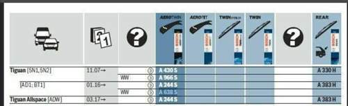

wie lautet die aktuelle Empfehlung für neue Scheibenwischer (Set) am Tiger mit MJ2017 ?
Herzlichen Dank!
Steht auf der ersten Seite dieses Threads. Bosch Aero Twin.
etwas genauer die hier
Bosch A244S / 3 397 014 244
625/550mm
oder nach Bosch Ersatzt.-Katalog auch
Bosch A638S / 3 397 007 638
650/530mm
Letztere hab ich seit 3 Wochen dran, - paßt -

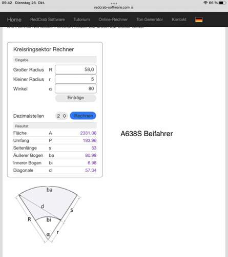

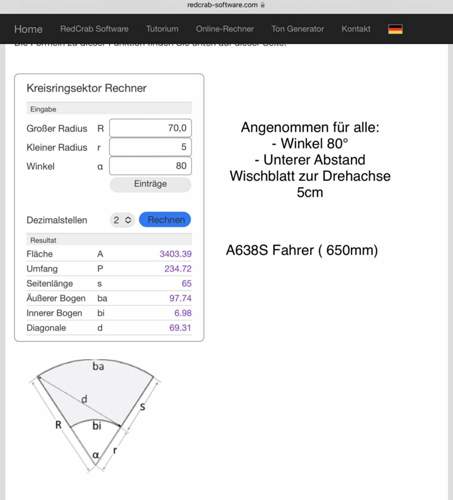

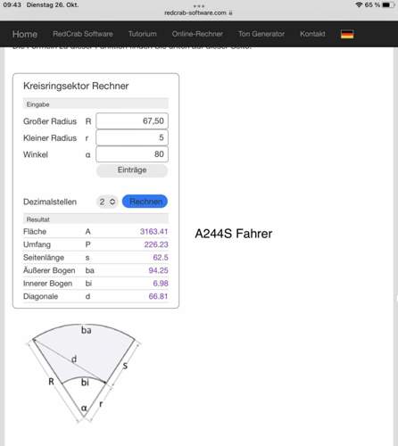

Das hat mich mal, auch aus eigenem Interesse, motiviert nachzurechnen und zum
„Klookschieten“ 😁😁 - also nichts für ungut @herby_51
Im Netz gibt’s ja für fast alles einen Onlinerechner, da ich generell faul bin hab ich den gefundenen genutzt.
https://www.redcrab-software.com/de/Rechner/KreisRingSektor
Allgemeine Annahmen:
Berechnung eines Kreisringsektor
- Eine Überdeckung der Wischflächen (Fahrer/Beifahrer) bleibt unberücksichtigt
- Drehwinkel angenommen mit 80°
- Abstand Wischblattunterkante zur Drehachse 5cm
Da diese Werte für beide Wischblätter gelten sollte diese Annahmen für eine Vergleich ausreichen.
Dabei kam heraus:
- A638S - 650mm/530mm
Gesamtfläche Fahrer/Beifahrer = 5734cm^2
- A244S - 625mm/550mm
Gesamtfläche Fahrer/Beifahrer = 5658cm^2
Ergo ist nicht nur die Fahrerwischfläche, sondern auch die Gesamtwischfläche des A638S im Vergleich zum A244S ca. 76cm^2 größer.
Das musste „der Menschheit“ doch mal mitgeteilt werden 😁😉

Hier die Unterschiede zwischen den beiden Typen:
A244S: Fahrerseite 625 mm - Beifahrerseite 550 mm
A638S: Fahrerseite 650 mm - Beifahrerseite 530 mm
Nebenbei, ich fahre vorne die A244S (ich denke die A638S sind zu lang)
