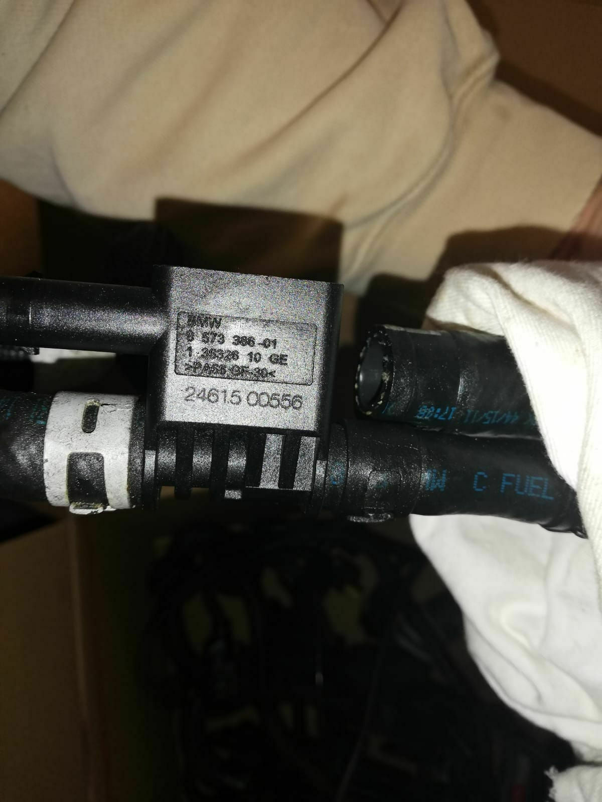

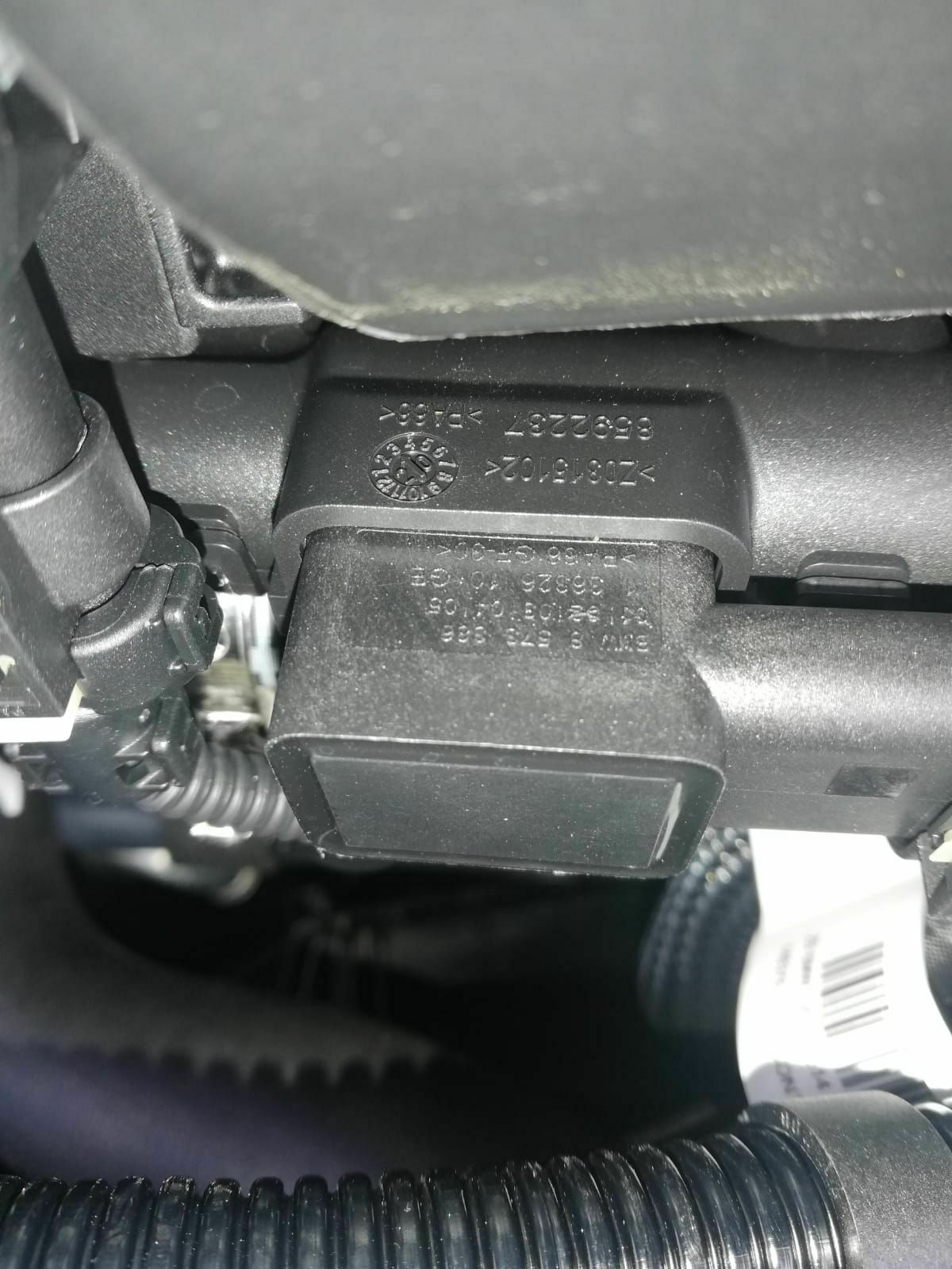

Themenstarteram 6. Januar 2021 um 18:25
Hallo zusammen, sorry für die späte Antwort.
habe jetzt die Fotos von dem alten und neuen Sensor eingefügt.
Vorfoerderdrucks-alt
Vorfoerderdrucks-neu
Das ist super danke. Wo sitzt der Sensor Motorraum, kann man gut rankommen und ablesen?
Ich habs gefunden. Sitzt mittig im Motorraum vorne.
Ich hab auch den Sensor BMW 857338601 verbaut.
Der neue Sensor hat nahezu die gleiche Nummer 8573386 ?
Im Internet konnte ich diesen Sensor nicht finden.
Ist es nicht die Leitung samt Sensor?
https://www.hubauer-shop.de/.../
Hatte den gleichen Fall. Bei mir wurde die alles erneuert. BMW hat aus Kulanz die Materialkosten übernommen.
Ich hab gefragt bei meinem Händler und er konnte im System in der Datenbank keinen solchen Vorgang finden. D.h. der Hersteller Bmw gibt an die Händler keine Infos und vorsorgliche Abhilfemaßnahmen raus. Auch gibt es keine Infos ob der Sensor der Schadenverursachet ist und wenn ja, ob er in seiner Spezifikation und Beschaffung sich diesbezüglich vom Lieferanten im Laufe der Zeit sich verändert hat und den Fehler nicht mehr hat. Sensor Teilenummer ist auch gleich geblieben.
Also stochern im Dunkeln.
Den Sensor gibts auch nicht einzeln sondern wie oben schon verlinkt Leitungen inkl. Sensor. Samt Einbau mindestens 500 euro. Und ob der Einbau hilft weiss man dann am Ende.immer noch nicht. D.h. ich werde nichts unternehmen.
