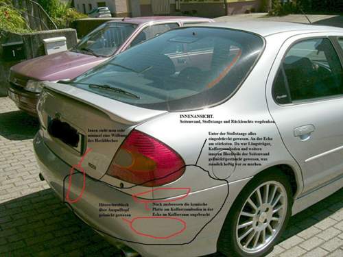

Ok. Zum Abschluß was alles gemacht wurde:
- Seitenwand gezogen, ausgebeult, angepast, grundiert und lackiert.
- Kofferraumboden gerichtet, diese eine Platte im Kofferraum angebracht und lackiert, Holhraumkonservierung und Unterbodenschutz im unteren Bereich angebracht.
- Heckklappe an der betroffenen Stelle ausgebeult und teillackiert.
- Wegen Farbübergang und weil die Türkante auch leicht was abbekommen hat, wurde sie teillackiert.
- Stoßstange lackiert und mit Rückleuchte erneuert.
- vordere Stoßstange konnte man so retten ohne zu lackieren. Es ist zwar noch ein leichter gerader Strich zu sehen, wo ich am vorderen Wagen aufgeschoben wurde. Ist aber sehr schwach. Man muß da genau hinsehen.
- Abdeckkappe vordere Stoßstange, "ST200"-Schriftzug, Nachkontrolle des Unterbodenschutz, Bestätigung zur fachmännischen Reparatur, 4.900 Euro Bar-Zahlung folgen noch.

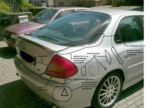

Ich schaue mal, was ich Bildertechnisch machen kann. Wird dann halt eine Skizze sein, wie es aussah, wenn es reichen sollte. Habe es so gut es geht alles gekennzeichnet.
Bild 1: Alles was außerhalb kaputt war.
Bild 2: Alles, was ich beim Zwischenstand der Reparatur und bei Abholung einsehen konnte.

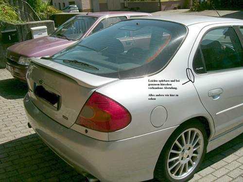

Bild 3: Sieht alles genauso aus, nur der bestagte leichte Stufenübergang von Tür zur Seitenwand.
