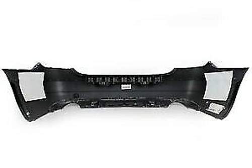

Hab noch mal im Netz gesucht. Der Diffusor für den Serienstossfänger nennt sich wohl bei MB "Verkleidung unten". Sollte dann so wie auf den Bildern aussehen. Wenn man das einzeln bestellen kann, ist es auch möglich auszutauschen. Es gibt scheinbar zwei Varianten, glatt ist normal und der auf dem Bild mit Finnen Sportpaket (gefällt mir besser).

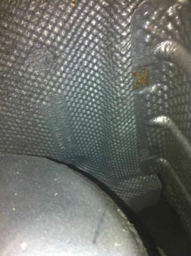

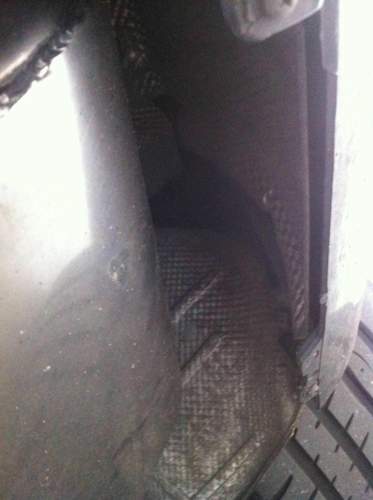

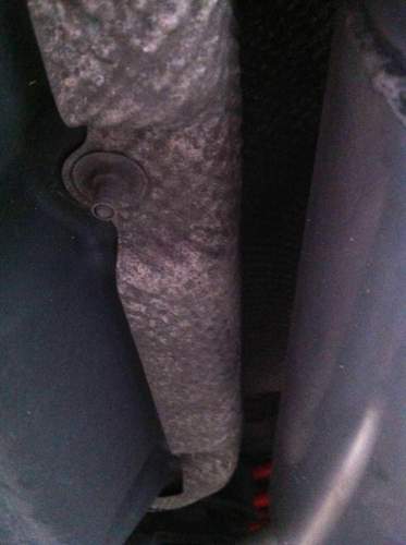

Jetzt war ich nochmal gucken. Brauchst vier mal die Sicherung für das Innere Hitzeschild verläuft von Reserveradmulde bis über den Endschalldämpfer. Das äußere Hitzeschild verläuft im inneren des Stossfängers und du benötigst die beiden Klammern um beide Hitzeschilder über dem Endschalldämpfer zu verbinden. Das dritte Hitzeschild befindet sich im inneren der Radhausverkleidung oder ist evtl. ein Teil der Radhausverkleidung. Kannst auch erstmal weglassen. Bilder folgen gleich.
Bild 1 zeigt die Klammern und äußere Schild
Bild 2 zeigt innere Schild mit einer Sicherung, gesamt sind es vier, zwei ganz oben Mitte zwei unten an Reserveradmulde
Bild 3 zeigt Schild am Radkasten
Am radkasten das Schild ist bei mir schon dran geweWesen 🙂 muss quasi nur noch die Klammern für das Schild bestellen 🙂
