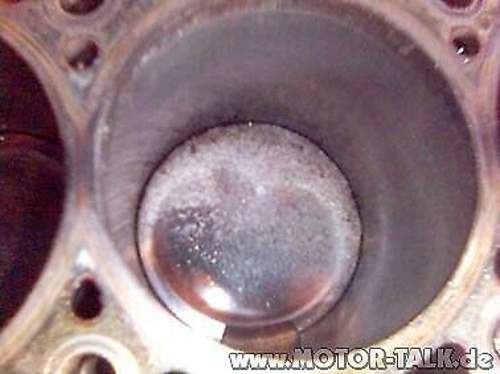

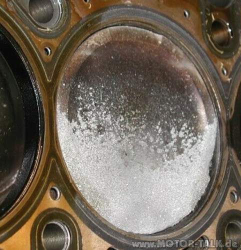

genau so habe ich das gemeint.
Wenn man den TT so durch die Gegend trägt wie INMAR, dann ist die Gefahr nicht so groß, dass der Motor hoch geht, der ja für 98 ROZ vorgesehen ist.
Bei entsprechender Volllast im Sommer auf der Bahn können die Kolben auch ganz schnell so wie auf dem Bild aussehen.
Das nennt man dann Kolben geschmolzen,
Ursache durch ungeeigneten Kraftstoff mit zu niedriger Oktanzahl.
Die Kraftstoffqualität muss dem Verdichtungsverhältnis des Motors entsprechen, d.h. der Oktanwert des Kraftstoffes muss den Oktanbedarf des Motors in allen Betriebszuständen abdecken.
TT-Eifel
Kolben
Zylinder
