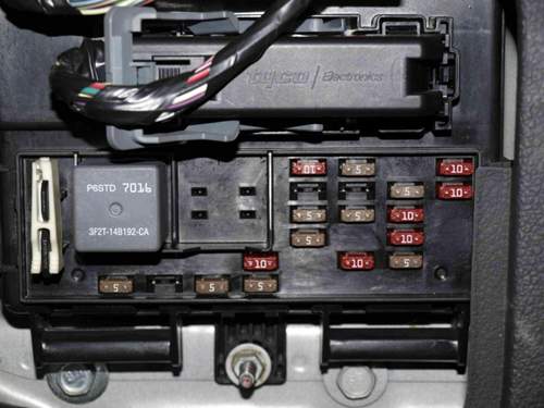

Hallo Mustang Freunde,
seit zwei Monaten bin ich ebenfalls stolzer Besitzer eines 2006 Mustang Cabrio.
Und seit da an beginnt auch schon der Leidensweg:
Blinker links seite + vorne blinkt schneller als rechts, hinten kommt kein Signal an (alle Birnen i.O., Masse auch), die 3. Bremsleuchte leuchtet dauerhaft (Bremsschalter auch i.O.). Ich werde wahnsinnig mit der Kiste. Ich gehe davon aus, dass der Vorbesitzer mit seinen genialen Elektrokenntnissen die SJB gehimmelt hat. Es ist halt nicht so toll alle Drähte zusammenzuzwirbeln und alle Birnen auf einen Anschluß zu legen.
Zwischenzeitlich habe ich alles (Blinker, Bremslicht, NSL) auf Relais umgebaut. Die Widerstände für die "offenen Rücklichtanschlüsse" werden noch mit 10 Ohm Widerstände verdrahtet.
Kennt jemand jemanden in der Aachen/Kölner-Ecke, der eine SJB repariert? So ein Ding kostet ja gebraucht schon 400,-€, puh!, da muss ich erst einmal schlucken. Über eine Info würde ich mich freuen!
Gruß HeiJo

Die Smart Junktion Box ist das CAN-Bus Steuergerät und im Falle des S197 extrem empfindlich. Selbst die professionellen Umrüster haben, bei den ersten Modelljahren, die Dinger reihenweise abgeschossen.

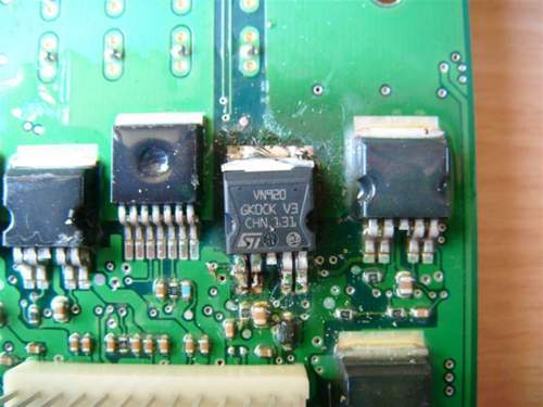

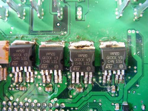

Hallo HaiJo ,
die Box , bzw die defekten Relais kannst du erneuern . Leider kann ich dir nicht sagen , wo du diese Relais bekommst . In einem anderen Forum hat ein User diese Einlöt - Relais für Betroffene besorgt . Anbei Bilder der eingelötenen Relais . Einen Schaltplan zur Umrüstung der Heckleuchten ist ebenfalls in der Anlage .

Das VN920 ist ein Solid State Relais vom Hersteller STMicroelectronics. Fragt das doch mal bei Reichelt oder Conrad an. Wenn man über die IC-Buden bestellt, muss man schon mal so 100-1000 Stück abnehmen 😁 Deswegen sowas am besten immer bei Reichelt/Conrad anfragen. Datasheet findet man auf datasheetcatalog.com oder einfach über google.
RS hat die sogar aber RS ist, wenn ich mich richtig erinnere, nur für Geschäftskunden. Meine alte Ausbildungsfirma hatte sowas immer bei RS bestellt. Austauschen ist ja easy, ich mach sowas fast den ganzen Tag 😁 😁
http://de.rs-online.com/web/p/intelligente-leistungsschalter/8805544/
Muss man nur mal die Daten vergleichen, ob die B5 Version auch passt
anbei das Datenblatt zum VN920 B5-E . Laut Bild vom Objekt hat es nur 4 Anschlüsse .
http://www.mouser.com/ds/2/389/CD00276134-470153.pdf
Hier gibt es das Relais auch einzelnt zu kaufen , Stückpreis 3,03 €

Es seien mir ein paar weiterführende Worte zum Bauteiletausch gestattet:
Einen Lötkolben verwenden, kein Brateisen. Schauen, ob bleifreies oder bleihaltiges Lötzinn verwendet wurde (das ist wichtig, bleifrei verlangt beim Löten höhere Temperaturen).
Von den Anschlußbeinen vorsichtig den Schutzlack abkratzen.
Anschlußbein erwärmen bis das Zinn weich ist, dann hochbiegen.
Wenn alle Anschlußbeine hochgebogen sind, die Lötstelle oben (die das Bauteil auf der Leiterplatte hält) erwärmen und das Bauteil entfernen. Keinesfalls umgekehrt, sonst reißt es die vier Pads der Anschlußbeine von der Platine und die Arbeit wird wesentlich mehr!
Lötzinn vorsichtig mit dem Lötkolben von den Pads abziehen.
Leiterplatte mit Spiritus säubern (das wurde in dem Bild oben vergessen).
Pads mit Löthonig (in Spiritus gelöstes Kolophonium) bestreichen.
Neues Bauteil darauflöten: Lötstelle erwärmen, Lötzinn zugeben. Das Lötzinn muß das Anschlußbeinchen leicht umfließen.
Leiterplatte erneut säubern von Zinnspritzern und Flußmittelresten.
Funktionsprobe. Wenn positiv verlaufen, kann man die ungeschützten Stellen mit in Spiritus gelöstem Kolophonium einpinseln.
Fertig.
