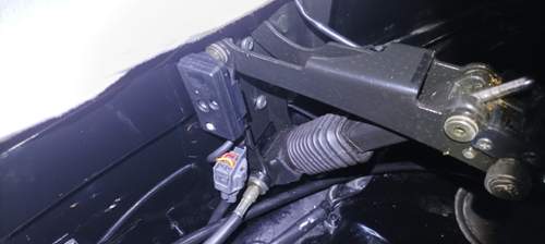

habe mir einen C70 1 geholt.
Nun funkt das E Verdeck nicht, Händler hat dies auch angesagt.
Nun haben wir gesehen, das im (doch sehr kleinen) Kofferraum 2 Öffnungen sind.
links kann man mit der kleinen Kurbel drehen, dann geht das Verdeck hinten mal 3cm hoch.
Drückt man dann am Schalter, dann gibt es auch eine Reaktion (wenn dies nicht hochgekurbelt ist, ist der Schalter tot, es tut sich gar nichts und er blinkt nur).
Die Fenster gehen runter & das Verdeck will (hinten) hoch, bleibt aber an den beiden Verriegelungen hinten hängen, da diese anscheinend nicht freigeben.
Was kann man tun, oder gitb es in Österreich (Wien,Eisenstadt, Wr.Neustadt ect.) einen Kundigen ?

Erstes Mal auslesen brachte:
Multifunktion (Sufflett (Cabrioverdeck) - CCU)
DTC Beschreibung
150 - Speisespannung zur Steuereinheit
231 - Klimaanlagensignal
320 - Spannrippe, öffnet
120 - Positionssensor Verdeck
121 - Positionssensor Verdeck
217 - Spannungsschalter
214 - Riegelschalter vorne
212 - Verriegelungsschalter vorne
213 - Riegelschalter vorne
216 - Mikroschalter, Abdeckkappe verriegeln
Nun, ich gehe davon aus, das dies alles Fehler noch vor meinem Besitz sind (leider konnte ich kein Datum dazu erkennen).
Es hat davor ja schon einer versucht dies in Gang zu bringen.
Die Fehler mal alle gelöscht, und dies 2x, da immer wieder ein Fehler sofort wieder da stand.
Ist es dieser (wie ich denke), siehe Bild ?
Wenn ja, wo kann ich das Teil neu bekommen (oder kann man dies reparieren) ?

Wieso interessant? Das wurde hier doch schon mehrfach gesagt…? 😁
Ich würde jetzt die Kalibrierung mal durchführen.
Mit einem defekten Sensor kalibrieren ?
Denke das dies keinen Sinn haben würde.
Wer sagt dass der Sensor defekt ist?
Die Meldung heißt doch nur, das im Bereich dieses Sensors ein Fehler auftrat.
Genau
Hmm, will nix ruinieren wenn ich den Durchlauf starte, kenne den Ablauf dafür ja noch nicht..
