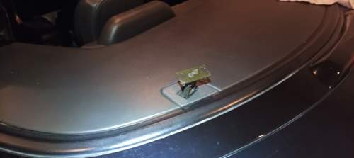

habe mir einen C70 1 geholt.
Nun funkt das E Verdeck nicht, Händler hat dies auch angesagt.
Nun haben wir gesehen, das im (doch sehr kleinen) Kofferraum 2 Öffnungen sind.
links kann man mit der kleinen Kurbel drehen, dann geht das Verdeck hinten mal 3cm hoch.
Drückt man dann am Schalter, dann gibt es auch eine Reaktion (wenn dies nicht hochgekurbelt ist, ist der Schalter tot, es tut sich gar nichts und er blinkt nur).
Die Fenster gehen runter & das Verdeck will (hinten) hoch, bleibt aber an den beiden Verriegelungen hinten hängen, da diese anscheinend nicht freigeben.
Was kann man tun, oder gitb es in Österreich (Wien,Eisenstadt, Wr.Neustadt ect.) einen Kundigen ?

Also die rechte Buchse im Kofferraum betrifft ausschließlich nur die beiden Verriegler der Abdecklappe und überbrückt im Schneckengetriebe den E-Motor Antrieb zwecks manueller Bedienung. Beim Drehen verschiebt man Linearseile (ich glaube so heißen sie). Die Seile gehen auf den Verrieglerhaken und können sich pro Richtung um ca. 5cm bewegen. Sowohl beim Verriegeln als auch beim Entriegeln macht der Verrieglerhaken ein deutlich hörbares "Klack". Frage, gibt es dieses "Klack"? Wenn ja, dann bewegen sich die Seile und ich würde vermuten die Klappe ist verstellt und hängt irgendwo, z.B. zu weit vorne und steckt beim Haken des Verrieglers. Wenn nicht wird es leider aufwendiger... Leider bin ich nicht im Wiener Raum - ich meine ich hatte schon alle Probleme die es da gibt bzw. geben könnte.
Zur Info, die linke Buchse im Kofferaum (Imbus) dreht die beiden Wellen die den Hubarm der Abdeckklappe bewegen und überbrückt auch hier im Schneckengetriebe den E-Antriebsmotor. Die tun nur Heben oder Senken.

Aber egal, nun zu dem neuesten Stand:
Jeder, dem das Verdeck ausgesperrt hat (alles geschlossen), hat die Möglichkeit wieder rein zu kommen, in dem das er dies händisch hinten so 5cm hochkurbelt, das ein Spalt zwischen Verdeck & Abdeckung ist.
Dann kann man die beiden Laschen abschrauben (Jeweils 2Stk. 10er Schlüssel).
Danke @C70Driving für den Tipp beim Telefonat gestern Abend!!!
Siehe Bilder.
Dann kann man die Heckscheibe hoch klappen und die Abdeckung nach hinten hochklappen.
Vorher habe ich (nachdem ich nun hinsah, weil das Verdeck weg war) die beiden Metalllaschen die ich abgeschraubt habe, rausbekommen, da ich sah wo diesen hängen geblieben sind.
Und schon ist man wieder bei der Mechanik !
Nun das Problem bei mir, waren genau die beiden Teile (Mikroschalter samt Kunsstoffwippe und deren Halterung) die ich jeweils links und rechts montiert hatte (Diese waren vom Vorbesitzer abgeschraubt worden, weil kaputt / zerbrochen).
Ich habe diese wieder montiert (natürlich andere die ich mir besorgt habe) und nun bleibt die Metallasche vom Verdeck, wenn diese reinfährt, daran hängen.
Sprich, diese fährt rein, die Plastikwippe lässt sich dadurch runterdrücken, die Metalllasche fährt weiter rein, und die Plastikwippe klickt oben wegen deren Feder die diese Wippe am Kontakt vom Mikroschalter zurückholt wieder hoch und versperrt so den Weg "zurück" (also wenn man wieder öffnen möchte).
Es hat nichts mit der Metalveriegelung zu tun, die ist brav aus dem Weg.
Ich frage mich nun, was hier die Plastikwippe wieder aus dem Weg holen soll, damit die Metalllasche vom Verdeck wieder ungestört raus kann ?
Fehlt mir da ein Teil?

Na keine Tipps (ausser von C70Driving via privat) ?
Stand ist dieser:
- Ist das Verdeck komplett geschlossen & man drückt am Knopf, geht nix.
Kurbelt man 4-5cm hoch und man drückt am Knopf, geht es aus, so wie alles soll (Deckel auf, Verdeck rein, Deckel zu).
- Wenn man aber wieder schließen möchte, geht der Deckel auf, Verdeck kommt hoch & geht vor, verriegelt dann vorne brav, Deckel geht runter und veriegelt, obwohl die Heckscheibe nicht runter ging, die geht nur mit der Hand runter.
- 5 Mikroschalter (1 Beifahrerseite am Gelenk bei Heckscheibe, 2 für die vordere Verdecksveriegelung & die beiden hinten für die Laschen Verriegelung wie Spannung funktionieren / schalten.
Auch der 3 Polige Winkelsensor am Gelenk der Abdeckung Fahrerseitig.
Habe auch die Schalter vorne gebügelt in der richtigen Stellung (da derzeit keine Abdeckung drauf ist, um alles zu sehen.

Hier ist beschrieben was zu tun ist: https://www.motor-talk.de/.../kalibrierung-verdeck-t7433880.html?...
Da steht auch, was du dir besorgen musst: Autocom 2020 und das Gerät dazu. Musst du aber selbst googlen, ich verlinke hier keine billige Kopie.
Wenn du das Gerät hast, siehst du auch, wo man es einsteckt: am OBD2
Um Fehler auszulesen reicht ein Standard-Vida beim Volvo Händler. Der weiß auch zu 100% wie er das auslesen kann. Hast du dir eine Fehlerliste besorgt?
Hallo zusammen, ich habe hier bisher nur mitgelesen. Jetzt kann ich tatsächläch auch mal einen kleinen Beitrag leisten. In Ergänzung dazu, was bisher schon geschrieben wurde, kann ich noch ein paar Hinweise geben:
  • Das Verdeck-Steuergerät ist im Kofferraum hinter der rechten Seitenverkleidung.
  • Direkt am Verdecksteuergerät gibt es keine Möglichkeit, Tester oder Diagnosegeräte anzuschliessen.
  • Hier wurde mehrfach von einem speziellen Kabel geschrieben. Wahrscheinlich ist damit der DICE gemeint. Das ist ein OBD-II Kabel mit etwas Hardware, das zusammen mit VIDA verwendet wird und für die Diagnose verwendet wird. Auch die Fehler in der Verdecksteuerung lassen sich damit detailliert auslesen. Die Kalibrierung ist aber mit VIDA und DICE nicht möglich.
  • Für die Kalibrierung wird der alte Volvo-Tester gebraucht. Das ist ein altes Diagnose- und Programmiergerät, das an OBD-II angeschlossen wird. Damit können neben der Kalibrierung auch die bisher gespeicherten Kalibrierungs-Werte ausgelesen werden, und der Schaltzustand von jeder einzelnen Komponente der Verdecksteuerung kann damit einzeln abgefragt und auch angesteuert werden. Dabei ist Vorsicht geboten, wenn man in der falschen Stellung die falsche Funktion auslöst, kann man damit auch echten Schaden anrichten.
  • Der Umgang mit dem Tester, insbesondere die Durchführung der Kalibrierung, ist nicht selbsterklärend. Eine gute verständliche Anleitung dafür fehlt mit bisher noch.
  • Mit dem oben genannten speziellen Kabel könnte auch ein sogenannter Breakout-Adapter gemeint sein. Der wird zwischen das Steuergerät und Stecker dazwischen gesteckt und leitet alle Signale an den alten Volvo-Tester weiter, sodass man den Signalfluss mit dem Tester analysieren kann. Ich weiss aber leider nicht, ob es so einen Adapter speziell für die Verdecksteuerung gab.
  • Interessant finde ich, dass man offenbar die Kalibrierung auch mit Autocom 2020 (incl. Gerät) durchführen kann, das wusste ich bisher nicht. Lassen sich damit auch (wie mit dem Tester) die einzelnen Schaltzustände abfragen uns setzen?
