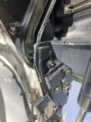

Img-20230409
006
Also, da fehlt etwas !
Siehe Bilder
Unten am Mikroschalter und dessen Halterung fehlt ein Teil, nämlich genau das, was verhindert, das die Metallasche vom Verdeck zu tief einsinken kann.
Man sieht schön die Bruchstelle.
Schön das dies bei meinen 2 Teilen so war, aber auch bei dem was ich gebraucht bekommen habe....
Ich denke, mal, das man die Teile nich tneu bekommt, oder ?
Hat nicht Jemand gesagt, das diese Teile Jemand aus Metal gebaut hatte und verkauft ?
Wenn ja, gibt es die möglichkeit eines Kontaktes / Links ?
Ist das eine Mangel der bei Euch allen auftritt, und Ihr den evt. schon anderwertig gelöst habt ?
Dachte hier an ein dünnes VA Blech !?
Aber langsam kommt man dem Problem auf die Spur !

Die Feder sieht auch so aus, als ob sie nicht sauber sitzt.

Wie gesagt ist bei meinen unten die Auflage für die Metallaschen vom Verdeck abgebrochen, deshalb können diese komplett durchfahren (wie man am Bild mit dem Maßstab sieht).
Ich finde, das dies nicht stark genug gebaut ist unnd bei vielen eine Sollbruchstelle ist.

Ich habe gestern Abend beide Hebelarme ausgebaut, und werde Morgen hier je links und rechts Metal einschweissen, wo sich der Bügel auflegen kann.
Dies aus zarten Plastik zu bauen ist wieder so eine Sache der Konstrukteure...
Wie gesagt, wenn dies aus Metal ist, ist immer Ruhe, zudem wird der Hebelarm geschont, und es wird nie wieder ein durchrutschen geben, wo dann der Plastikhebel sperren kann.
Ich hoffen hier eben einen Schritt weiter zu kommen, dann nach dem Einbau werde ich versuchen wieder alles Via Software einzustellen.
Das wird spannend, ob es dann diesmal geht.
Sind Euch sonst irgendwelche Konstruktionsfehler aufgefallen, denen man jetzt noch durch eine Verbesserung, vorbeugen kann (Verdecksmässig).
Sodalein, Heute wie gesagt, den Konstruktionsfehler behoben, und bei beiden ein Stück VA eingeschweisst.
Fehler behoben, somit können die Platsikbecher nicht mehr brechen & die Laschen vom Verdeck nicht mehr durchrutschen, und diese sich "versperren" durch die zurückklappenden Wippen des Mikroschalters.
Wie ich mitbekam, haben viele das Problem der zerbrechenden Plastikanschläge.
Ich kann diesen nur raten auch 10 Min. zu investieren & dieses so machen, das hält für immer.

Ach ja, meines funkt wieder.
Motor zerlegt und zusammengebaut ( wasrum die diesen Nieten...keine Ahnung) dann Probleme beim ansteuern, irgendwie wollte der nach dme Einbei trotzdem nicht die Klappen via der Seile bewegen (Motor ging asber).
Nochmal ausgebaut, niochmal eingebaut, plötzlich ging es.
Dann wieder an den PC und alles 20x durchlaufen, dann der Durchlauf immer wieder abgebrochen worden an den verschiedenen Stellen.
Ich wollte schon aufgeben, da ich aber zwischenzeitlich die Positionen gespeichert hatte, dürfte er dies als Abbruch gelten (logisch ist das nicht, zudem immer noch der Fehler im Programm...wie soll man das Verdeck schließen, wenn der dar vorgehenden Schritt war, die Arme ganz zu senken - die das Verdeck im Kasten sperren?!).
Immer wieder Programm von vorne begonnen und irgendwo, hat es mich immer irgendwo rausgehaun.
Dann abgesteckt, Zündschlüssel abgezogen, zugesperrt wieder aufgesperrt, Zündung an, und siehe da, alles funkt wie es soll !
Keine Ahnung, aber man muss auch mal Glück haben !
Witzig ist, sobald man mit dem PC dran, war, springt er nicht mehr an.
Auch hier gilt, einmal den Wagen zusperren, dann wieder aufsperren, und Zündung neu anmachen.
Und schon geht er wieder.
Ist bei vielen Wagen so, das man mal zu/aufsperren muss, das die wieder gehen, dürfte mit der WFS zu tun haben !?
Abschließend vielen Dank an die Helfenden & deren Aufwand !!!
