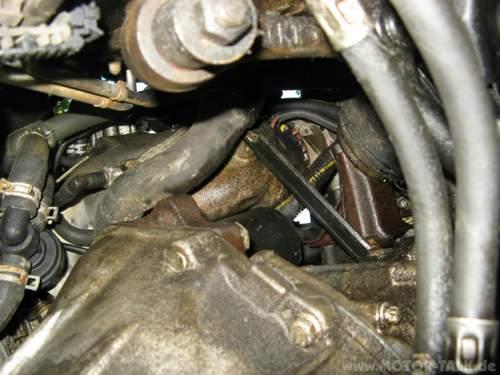

Zunächst einmal herzlich willkommen im Omega / Senator Forum !
Du kannst bei den drei Bajonettsteckern (rund und jeder eine andere Farbe) hinter der Batterie mal den braunen öffnen und mit einen Kabel den mittleren Pin und den Pluspol der Batterie verbinden. Dazu muß wohl die Zündung an sein, dann kannst Du damit von außen den Anlasser kurzschließen und den Motor starten. Einen Versuch ist es wert !!!
das hätte Dir auch der ADAC sagen können, das das der Anlasser, bzw. der Magnetschalter des Anlassers ist, der da hängt.
Evtl mal dranklopfen hilft zumindes mal kurzfristig.
Dabei aber nicht mit dem Werkzeug (mit dem gehämmert wird) den Pluspol am Anlasser mit Masse verbinden !!
Mfg Rudi
Ha, ha, ha,....
Jetzt bin ich aber mal auf die Erklärung gespannt, wie er da auf den Magnetschalter klopfen soll🙄😁
Da sitzt von oben der Ansaugkrümmer mit unten seiner Haltestrebe, dann der Motorträger und der Hilfsrahmen der Vorderachse und weiter noch der Umlenkhebel mit den Spurstangen im Weg.😉
Was Friedhelm sagte ist erst mal der erste Schritt, dann get es mit der Kontrolle der zentralen Motormangement-Masse am Druckregler der Einpritzventil-Sammelleiste weiter.
Dann geht es mit den weiteren Masseverbindungen weiter.

Der Magnetschalter ist am Anlasser dran. Wenn Du damit in die Werkstatt willst ist der Omega B das falsche Auto für dich. Der Anlasser ist leicht zu wechseln, versuche aber erst was ich oben beschrieben habe.

Test Magnetschalter Anlaser (Fernstarten vom Motorraum aus)
Anbindung zentrale Motormanagement-Masse
