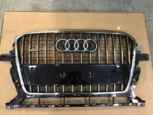

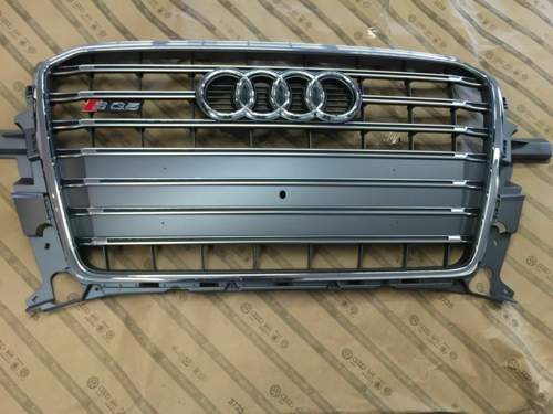

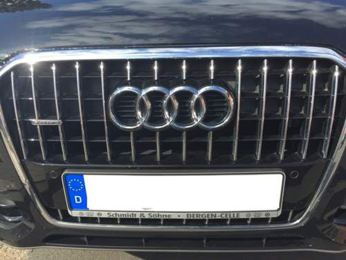

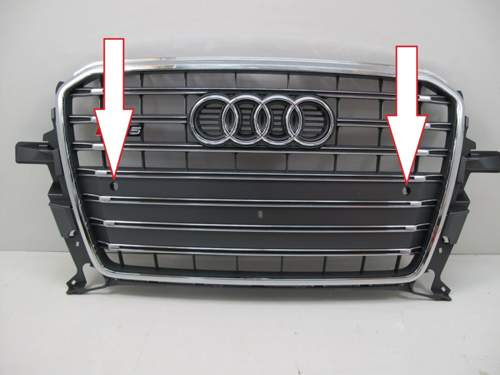

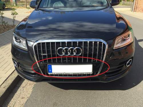

Heute ist mein SQ5 Grill angekommen. Leider habe ich erst NACH dem Versand des Grills bemerkt, dass der SQ5 Grill keine vorgebohrten Löcher für mein PDC haben wird. Der Verkäufer erklärte mir, man könnte das Teil, auf dem sich das Nummernschild und die Sensoren befinden, problemlos auf den SQ5 Grill "übertragen". Erst jetzt ist mir aufgefallen, dass das gar nicht gehen kann, da die Rillen von meinem Grill Senkrecht sind und die vom SQ5 Waagerecht 😕
Hätte der Verkäufer mir einen anderen Grill zuschicken sollen oder wie behebt man jetzt dieses kleine "Problem"? Hat jemand von Euch den Grill ausgetauscht und kennt eine Lösung?

Passt nicht.
Vergleich mal das Bild.(dein Grill) mit deinem sq5 grill. Fällt dir was auf?

Och du scheiße 😮 man man man...hatte den Freundlichen, wo ich den Grill gekauft hatte, ja noch darauf angesprochen gehabt und der meinte, man könnte die Dinger einfach auswechseln 😠 So ein Mist aber auch.

EDIT: Ich muss mal bei meinem Freundlichen nachfragen, ob die sich trauen, zwei Löcher zu bohren und die Sensoren zu befestigen. Kann ja nicht sein, dass es daran scheitert 🙄
Hab was gefunden. Könnte doch gehen. Aber nicht Plug and Play....

Danke Dir. Werde ich mir mal genauer anschauen. Ich habe auf die schnelle diese Halterungen gefunden:
http://www.ebay.de/.../121017820631
Interessant wäre zu wissen, ob die Sensoren von der Größe alle genormt sind. Dann sollte es doch überhaupt kein Problem sein, die Dinger sauber auszuschneiden und solche Halterungen anzubringen.
Wenn da jetzt audi und vw dabei stehen würde vielleicht. Zur Not für 20 Euro mal probieren...
@Q5toto schrieb am 17. April 2015 um 21:59:51 Uhr:
Steht bei diesem sogar. Habe den mal angeschrieben ob der weiß, wie die Sensoren genormt sind.
http://www.ebay.de/.../221651399367?...
EDIT: Das wäre mMn nämlich DIE Lösung. Man müsste halt nur die Löcher sauber bohren.
