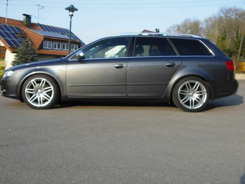

Ich habe ein Problem mit den eingebauten H&R Federn ( - 35mm) und bräuchte unbedingt Hilfe, d.h. Maße von Euch.
Ich habe einen A4 (B7) Avant 2.7 TDI mit werksseitigem Sportfahrwerk plus mit 20 mm Tieferlegung.
Nach Einbau der H&R Federn müßte somit "nur" noch eine Tieferlegung von zusätzlich 15 mm erfolgen.
Tatsächlich waren es jedoch an VA 30 mm und HA 25 mm! (Maße siehe Anlage)
Da dies mir zu tief ist und ich auch keine TÜV-Abnahme bekommen habe, muss ich somit wieder zurückbauen und will bei H&R die Federn reklamieren.
Ich bitte deshalb alle die ebenfalls H&R Federn verbaut haben mir die Maße zum Vergleich mitzuteilen (möglichst mit Fahrzeugdaten, wie z. Bsp. Limo/Avant, Motorisierung und Fahrwerk normal/S-line/Sporthahrwerk plus. Wenn Ihr habt auch die Maße vor Einbau.
Kauf- bzw. Einbauzeit wäre natürlich auch interessant.
So hätten wir auch alle mal Vergleichswerte!

Bei mir sind es jetzt etwa VA und HA 360mm Nabe-Kotflügelkante. Bei H&R scheint es - gemäß den Angaben hier - ca. 340mm zu sein. Demnach wäre H&R eher eine 50er als eine 30er Tieferlegung... 😕

Ich habe bei meinen H&R Federn die 45 mm bringen jetzt 340 mm an der VA und 345-350 mm an der HA da ich noch die Teller vom schlechtwegefahrwerk an der HA verbaut habe.
