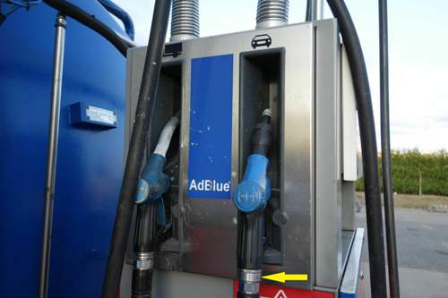

War heute an einer Adblue LKW Zapfsäule,
das Zapfventil passt auch aber es hat sofort abgeschaltet.
Das Kassenpersonal wusste keinen Rat.
Wie sind eure Erfahrungen,
habe ich was falsch gemacht?

Ich habe zunächst eine google maps Karte mit den Tankstellen gefunden, welche PKW-fähige AdBlue Zapfsäulen haben (sollen), hier der Link:
https://www.google.com/.../viewer?...
Jedoch: nicht jede angezeigte Tankstelle hat eine PKW-fähige Zapfsäule.
Deshalb habe ich vorher bei der Tanke meiner Wahl angerufen.
Im Folgenden die Bilder der Ad Blue Zapfsäule sowie des Zapfhahnes der AGIP Tanke in Aschheim bei München.
Dies als optische Info wie sowas aussieht

Mich wundert jetzt die Unterscheidung Lkw und Pkw Zapfsäule bei AdBlue. Meines Wissens sind die immer gleich. Zumindest in Österreich sind die immer gleich. Grundproblem ist beim F11 die schlechte Entlüftung. Ich hatte Gelegenheit im Urlaub einen Range Rover Sport zu fahren, der hat den AdBlue Einfüllstutzen im Motorraum, da funktioniert das nachfüllen weil besser, weil der Weg direkt im den Tank geht, während beim F11 ist der Weg eher verschlungen. Lt BMW soll das bei X5/6 auch besser funktionieren weil die ebenfalls den Einfüllstutzen im Motorraum aufweisen.
Ich fülle jetzt immer gleich von der Zapfsäule nach, bei mir in der Gegend befindet sich ein Autohof, ich vermute dass die LKW Säulen eine höhere Durchflussmenge haben und daher das einfüllen viel Gefühl und Geduld benötigt. Sobald man zu fest auf die Zapfpistole drückt, schwabbt die ganze Sauce raus bis in die Schuhe. Am besten man trägt Gummistiefel oder crocs works ( die ohne die Löcher).
Der doppelwandige Schlauch aus dem BMW Zubehör ist eine teure Fehlkonstruktion, da ist der bei jedem Kanister beigefügte Schlauch noch besser. Am besten geht es mit der Halbgallonenflasche von BMW, nur ist die indiskutabel teuer. Ich habe die mit der Rohrzange aufgedreht und immer wieder aus dem Kanister nachgefüllt. Nach dem ersten Mal habe ich aufgegeben, das dauert Ewigkeiten und birgt potentiell die Verschmutzungsgefahr.
Die am wenigsten schlechte Lösung stellt für mich die Zapfsäule dar.

Hi, natürlich sind die AdBlue Stationen für LKW und Busse ausgelegt. Das ist dann analog zur LKW Dieselzapfsäule. Da geht ja auch deutlich mehr durch. Ich kann nur schreiben, dass ich mit den in De bei der Tankstelle vor Ort, das Betanken mit AdBlue in etwa so viel Zeit beansprucht, wie ein Tankvorgang mit Diesel. BTW, die Inspektionsintervalle sin bei mir länger als ein Nachfüllintervall mit AdBlue.
@V70_D5 schrieb am 7. Oktober 2018 um 07:59:29 Uhr:
Der Inhalt schon, die Durchflussmenge und der Rüssel nicht. 😉

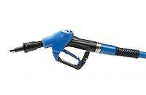

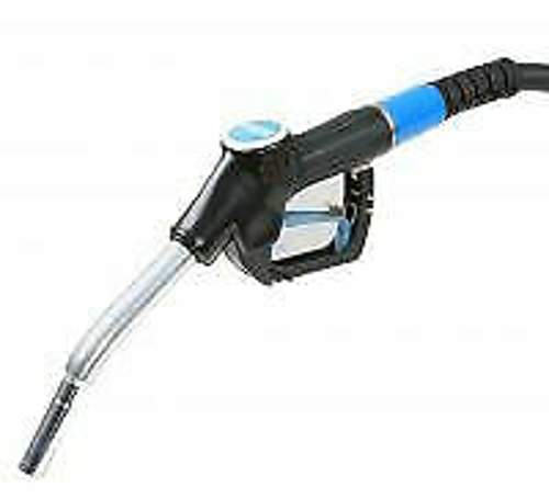

Meine Erfahrungen nach mehreren Tankversuchen an unterschiedlichen Zapfsäulen sind leider ernüchternd. Egal, ob es eine Zapfpistole für LKW oder PKW (siehe Bilder) hat: der Tankvorgang wurde ab dem ersten Versuch umgehend durch die Abschaltautomatik unterbrochen. Beim letzten Mal füllte ich 6 Liter über eine PKW Zapfpistole nach und es dauerte gefühlte 10 Minuten. Die Zapfpistole konnte ich noch so feinfühlig bedienen, die Abschaltautomatik reagierte jeweils unerbittlich. Dadurch gelangten nur Minidosen an AdBlue in den Tank was den Befüllvorgang unnötig in die Länge zog. Wie V70_D5 in seinem Beitrag schrieb, liegt es an der schlechten Entlüftung beim F11. Wenn man aber die tieferen Kosten an der AdBlue Zapfsäule in Betracht zieht, lohnt sich die Mühe alleweil. Zumal man ja nicht jeden Monat AdBlue tanken muss... Ach ja, bei den LKW Zapfpistolen musste ich niemals einen Adapter verwenden. Mein 2014 F11 hat wohl einen Magnetring verbaut, der für die Freischaltung sorgt.
Ich würde sagen, dass dies bei PKW-Säulen aufgrund der geringeren Durchflussmenge leider normal ist. Dennoch ist dieser Typ an Tankstellen vermehrt zu finden.
