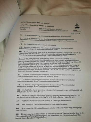

Ich habe Zubehör 17 Zoll Felgen mit einer Reifengröße von 225/40/R17 rundum und bei der HU noch nie Probleme gehabt ohne das ich was Eintragen musste, da das Model mit Sportpaket die selbe Größe Serienmäßig hat.

Zubehörfelgen.....ist ja schön. Sind diese auch in 7,5 Zoll vorne und 8,5 Zoll hinten????
Sonst sagt das gar nichts aus....
Hier geht es um Originalfelgen für Mischbereifung.....für die SO dann auch eine MB Freigabe existiert

Meine Felgen. Siehe Anhang!
@JanW203 schrieb am 16. Januar 2019 um 18:04:21 Uhr:
245er Breite kannst du auf dem 203 ohne extra Eintragung nicht fahren, egal welche Felgengröße. Steht so in Zubehör und Originalgutachten. LG

SOOO ich habe meinen Beitrag bearbeitet. Habe noch einmal die Unterlagen hervorgeholt. Sollte für 7.5 Felgen auf jeden Fall Klarheit verschaffen.

SOOO ich habe meinen Beitrag bearbeitet. Habe noch einmal die Unterlagen hervorgeholt. Sollte für 7.5 Felgen auf jeden Fall Klarheit verschaffen. Du hast Recht behalten!
Hallo
Klar....Zubehörfelge und nur 7,5 Zoll. Da geht nur 225. Hier ist von Originalfelgen in 7,5 vorne und 8,5 Zoll hinten die Rede.
Und die Frage war ob auf den 8,5er auch 225er Reifen gefahren werden können.
Leider ist das hier etwas abgedriftet.....sorry dafür.
Diese Kombination ist leider nicht in den Freigaben zu finden.
Gruß der Ballu
