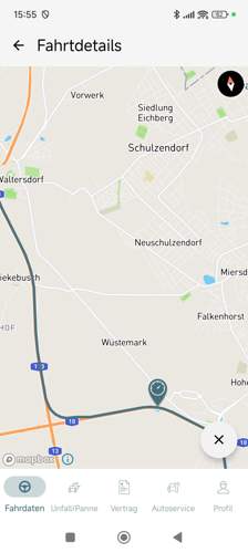

Ich habe mir auch so ein Telematiktarif besorgt.
Den Sensor habe ich im Auto angebracht und lief auch mit meinem alten Handy ohne Probleme.
Leider ist mir zwei Tage nachdem ich das System aktiviert habe mein Handy kaputtgegangen.
Jetzt habe ich das Problem, das nicht mehr alle Fahrten in der App angezeigt werden.
Zusätzlich bekomme ich Meldungen wegen Überschreitungen der Höchstgeschwindigkeit.
Ich fahre bei mir zu Hause los ca. 2 km Landstr. dann BAB A10 weitere A113.
Auf dem Stuck A10 wo man 120 km/h fahren darf, bekomme ich immer diese Meldung siehe Bild, dabei fahre ich oder besser gesagt mein Fahrzeug nur zwischen 110 und 120 km/h. Zurück das Gleiche spiel, auf dem Stück A10 vom Schönefelder Kreuz bis Abzweig A10 Center ist ca. 2 km 120 km/h und danach keine Begrenzung mehr. Fahre da aber auch nie schneller wie 120 km/h bekomme aber trotzdem Abzüge wegen Geschwindigkeitsüberschreitung.
Was läuft da nicht richtig???
App
Vermutlich ein Fehler in der Datenbank beim Kartenbetreiber. Kannst nix machen. Habe das selbe Problem mit einem zeitlich beschränkten Bereich. Ab 19 Uhr ist frei, wenn ich aber dort schneller als 120 fahre, gibt es Abzüge.
Danke für die Antwort.
Irgendwo steht es läuft über openstreetmap, kannst ja da mal gucken was für eine Geschwindigkeit dort hinterlegt ist
Nein, die Daten kommen anscheinend nicht von openstreetmap. Hatte ich 2023 mal nachgehakt, weil ich wissen wollte, ob man fehlerhafte Daten melden kann. Das geht bei der huk24 nicht. Dann gäbe es bei mir auch keine fehlerhafte Geschwindigkeitsereignisse, denn bei openstreetmap ist die Stelle korrekt hinterlegt.
2023 wurde wohl dieser Anbieter verwendet: https://www.here.com/
Ich geh mal davon aus, dass sich das nicht geändert hat.
Auch bei Here kann man das melden.
Here gehört übrigens Audi, BMW, Mercedes-Benz, Intel, Bosch und Continental. Intel hält 15%, Bosch und Continental je 5 und die anderen drei je 25.
