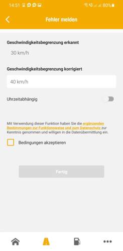

@Hemingway1
dann kann ich Dir die VHV empfehlen. Für jede Fahrt hast du eine Analyse und sogar die Möglichkeit, den "Fehler" an den Versicherer zu melden. Das habe ich allerdings noch nicht getestet, da ich noch keine Situation hatte, bei der es sich angeboten hätte.
Vhv
Vhv
@keksemann schrieb am 15. Januar 2023 um 14:53:21 Uhr:
@Hemingway1
