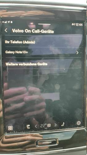

Habe heute auch mal mit der On Call App rum gespielt! Wollte den Wagen in die App einbinden.
Bin die Anweisungen durch gegangen und im Fahrzeugdisplay stand mein Smartphone als als connected. In der App ist es aber nicht so.
Ich kann in der App nicht den nächsten Schritt machen, weil ich das Fahrzeug verbinden soll. Aber das Fahrzeug sagt mir ich sei schon verbunden. Dann dachte ich... ok diconnecte ich die Verbindung eben wieder und versuche es neu....
Zum aufheben der Verbindung soll ich aber in die On Call App gehen und das Fahrzeug auswählen......... Das geht aber nicht, weil ich laut App nicht mit dem Fahrzeug vebunden bin......
Jemand n Tip?

Bei mir geht es mit der App nicht!
Habe schon die App deinstalliert und die neue "Volvo Car" App runter geladen und installiert.
In der App steht, dass das Fahrzeug zur Zeit nicht gekoppelt werden kann. Das steht aber immer da und war auch in der On Call App schon so. Aber warum steht das da??
Wenn ich auf weiter klicke, kann ich die Fahrgestellnummer eingeben und bekomme dann auf dem Smartphone die Anweisungen zum koppeln....
Das Fahrzeug sagt mir aber, dass es schon gekoppelt ist. Das stimmt aber ja nicht, es wird mir ja in der App nicht angezeigt.
Entkoppeln geht auch nicht, da man dazu das entkoppeln in der App (welche ja noch nicht gekoppelt ist) ausführen soll.
Siehe Bilder......
Das nervt langsam!

Mich wundert schon ein bisschen, dass du deinen P8 auch ohne dieses Update mit der App verbinden kannst - das geht nämlich meines Wissens nicht. Hattest du nicht kürzlich geschrieben, dass dein P8 ein "Komplett-Update" bekommen hat? Und könnte es eventuell sein, dass dabei das aktuelle Update schon mit aufgespielt wurde (die Werkstätten haben Updates anscheinend schon zur Verfügung, bevor sie dann irgendwann OTA "ausgerollt" werden - das hatte ich auch schon mal ...)?
Ja das ging. Die Warnung kam, man konnte aber einfach weitermachen.
Wenn bei euch keine Warnung "P8 not supported" kam, habe ich noch die alte Version.
Aber sein kann ja alles, eine Versionsnummer gibts ja zum Glück nicht 🙂
... bei mir kam keine Warnung (nach dem OTA Update).
Eben, daher war ich erstaunt. Aber es läuft bei mir so instabil, wie bei den anderen auch.
