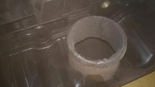

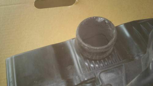

Klar, manchen kann man nicht helfen! Schleiche weiter und unterhalte die Werkstätten!
Nochmal! Mit sparsammer Fahrweise kann man niemals das sparen was man damit kaputt macht!
Überleg do mal, 200 KW Motoren sind für 200 KW ausgelegt, wenn man nur 30 KW nutzt wird der neimals seine Selbstreinigungstemperatur erreichen, das besste Beispiel ist die AGR, damit werden Ruß und Partikelhaltige Abgase der Ansaugluft wieder zugeführt, die Schwebteile im Abgas und die Öldämpfe der Kurbelgehäuseentlüftung ergeben einen Betonharten Dreck, der die Ansaugwege verstopft! Mit AGR fährt man nur im unteren Lastdrittel, darüber hinaus ist die AGR deaktiviert! Frühe hieß es mal daß man Dieselmotoren mit einem digitalen Gasfuß fährt bis zu erreichen der gewünschten Geschwindigkeit, das gilt heute noch, wird die aber keiner raten, da dann die Verbrauchswerte den angegebenen Wert übersteigen, da beißt sich der Hund in den Schwanz!
Mein Tip weiterhin, wer 200 KW hat, der sollte sie auch ausnutzen, was nicht heißen soll, daß man mit 250 über die Bahn drischt, aber beim Beschleunigen das Gaspedal durchtreten, erst dann werden auch die Abgastemperaturen heiß genug, damit er sich auch reinigen kann!
Wers nicht glaubt dem ist nicht zu helfen! Aber bitte, ich habe genügend Beweise hier rumliegen, die klann ich gerne zeigen!
Im Anhang Bilder eines verkokten Ansaugrohres, das um 1/3tel verkokt war, die Ablagerungen wurden mit einem Meißel herausgetrennt, so hart war der Dreck, das ASR aber nicht mehr zu retten, die Toumbelklappen total zu und fest! Laufleistung 110 tkm!
Im Anhang ein Bild eines verkokt
20150514-160434
20150514-160448
.oO("Toumbelklappen" sind Tumbleklappen, engl. von "Drall". Brauchts um Verwirbelungen in die Ansaugluft zu bringen, was wiederum Gemischbildung erleichtert und somit die Flammgeschwindigkeit erhöht. Lür LPG mit deutlich begrenztem Sinn übrigens)
