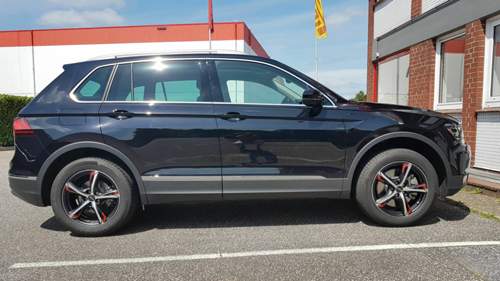

So habe nun die Kingston ausgewechselt. Vorraussetzung war die 18 zölligen Reifen weiter zu verwenden. Habe nun die Ronal R62 Red mit ABE aufziehen lassen. Mir gefällt es und die Kingston lasse ich schwarz pulverbeschichten und dann kommen dort WR rauf.
Bild #208901012
Bild #208901015
