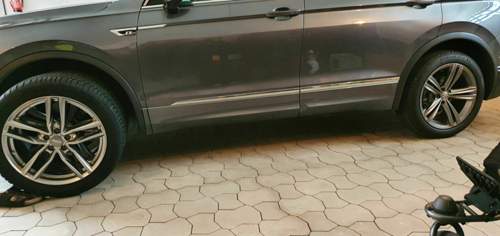

Dann zeige ich meinen auch mal.Diewe Wheels in 9x20 mit ET40 und Spurplatten VA20 mm und HA40mm
Das sieht ja mal sehr schick aus.
Hast Du die Räder und Spurplatten eingetragen bekommen ?
Danke danke.
War kein Problem bei der Dekra.Hat mir die Spurplatten auch gleich für die 19zoll Sebring Felgen (Standartfelge R-Line) die ich im Winter fahre mit eingetragen.

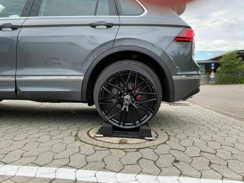

Moin, bei mir werden es die Ikenu in 19" vor kurzem abgeholt
vorne provisorisch aufgestellte Ikenu, hinten Sebring.. jeweils 255/45R19
