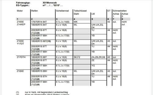

Kann mir bitte wer nachschauen, ob der z14xep mit 16er Felgen zu fahren ist? Oder gibts die Kombination nicht? Fährt die wer?
Ist 4x100. Hat die wer eingetragen?
Danke für Erfahrungen

Diese Felgen kann man auf den Meriva montieren, braucht man dafür aber dann trotzdem CoC-Eintrag?
Auf Google nach "opel umrüstkatalog 2004" (bzw. euer BJ) dann kommt das TÜV-Teilegutachten!
Auf dem Bild sind als Beispiel welche für BJ 2004.
(In Zeile 5 sind die benötigten Kennbuchstaben)
Felgen BJ 2004
War heute morgen zur Nachprüfung.
Hiermit wurde das Rad akzeptiert, solle den Ausdruck immer im Auto lassen.

Spass beiseite, wurde es dann ohne CoC akzeptiert?
Da sind jaklar keine Auflagen angegeben und auch welche Felgentypen (Felgenkennbuchstaben) verwendet werden dürfen, oder sehe ich das falsch?
Vielleicht weil Facelift-Modell oder nicht?
Bei mir oben ist z. B. die Auflage mit dem Lenkeinschlag begrenzen......
Muß dann wohl doch Mal zum TüV oder DEKRA :-((

Ja, wurde ohne CoC akzeptiert, müsste den Ausdruck immer mit führen. Es bezieht sich ja nur auf Serienfelgen, hier gibt es ja auch einen Download dazu.
Ich habe Seite 1-3 und 32-38 ausgedruckt, diese Seite decken alle Merivas und Infos ab.

Hab mittlerweile auch ein Teilegutachten mit 773 Seiten entdeckt (2009er)....
Wenn ich dann zu 3 verschiedenen Prüforganisation gehe und diesbezüglich Nachfrage, werde ich wohl 3 verschiedene Antwort erhalten?
Dann vielleicht doch lieber Nachrüstaluraräder mit ABE nehmen, obwohl, da steht als Auflage auch Freigängigkeit prüfen und Rathauskanten nachbearbeiten....
