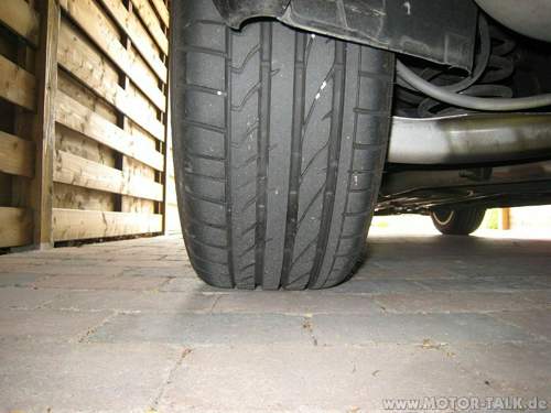

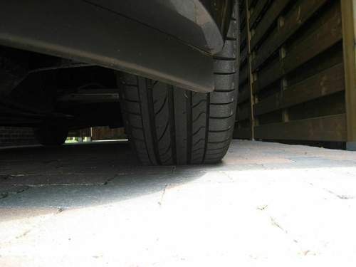

Hier sind meine Daten, und Bilder 🙂
Heute 27. Mai 2010 und 9194 km
Vorn Links: 2.7 bar - 6.5 mm
Vorn Rechts: 2.7 bar - 6.0 mm
Hinten Links: 2.8 bar - 7.0 mm
Hinten Rechts: 2.8 bar - 7.5 mm
Sind alle Bridgestone Potenza RE050 - 245/45 R18.
Gruß, Jeroen
Hinten-links
Hinten-rechts
Vorn-links
Gruß, Jeroen

mensch, da hast Du Dir ja richtig arbeit gemacht. Danke gesagt.
Ich habe die Tage meine Reifen auch mal auf ECO aufgepustet. Fazit: es hat mich nicht überzeugt, nach meinem Empfinden fühlte er sich deutlich härter und unkomfortabler an. Auch die Straßenlage hat mich nicht überzeugt. In einer Kurve (BAB) mußte ich vom Gas, diese fahren ich sonst mit vollgas.
Auch beim Verbrauch machte es sich nicht bemerkbar, laut BC lag ich bei 7,3 liter (ein bisschen Stadt, der Rest BAB und Bundesstr.)
@Jeroen nochmal danke auch für die Fotos.
Das habe ich gerne gemacht, nichts zu danken, hilfen wer hilfen kann. Und wenn ich hilfen kann, wurde ich es machen 🙂
Wie gesagt, auf 10.000km wechsel ich mal um. Dann fahre ich 10.000km mit Komfortdruck. Ich berichte, aber das dauert noch ein bisschen. Die nächsten 10.000km gehen nicht so schnell runter, schönes wetter kommt und ich fahre dann lieber das Motorrad 🙂
Gruß, Jeroen
